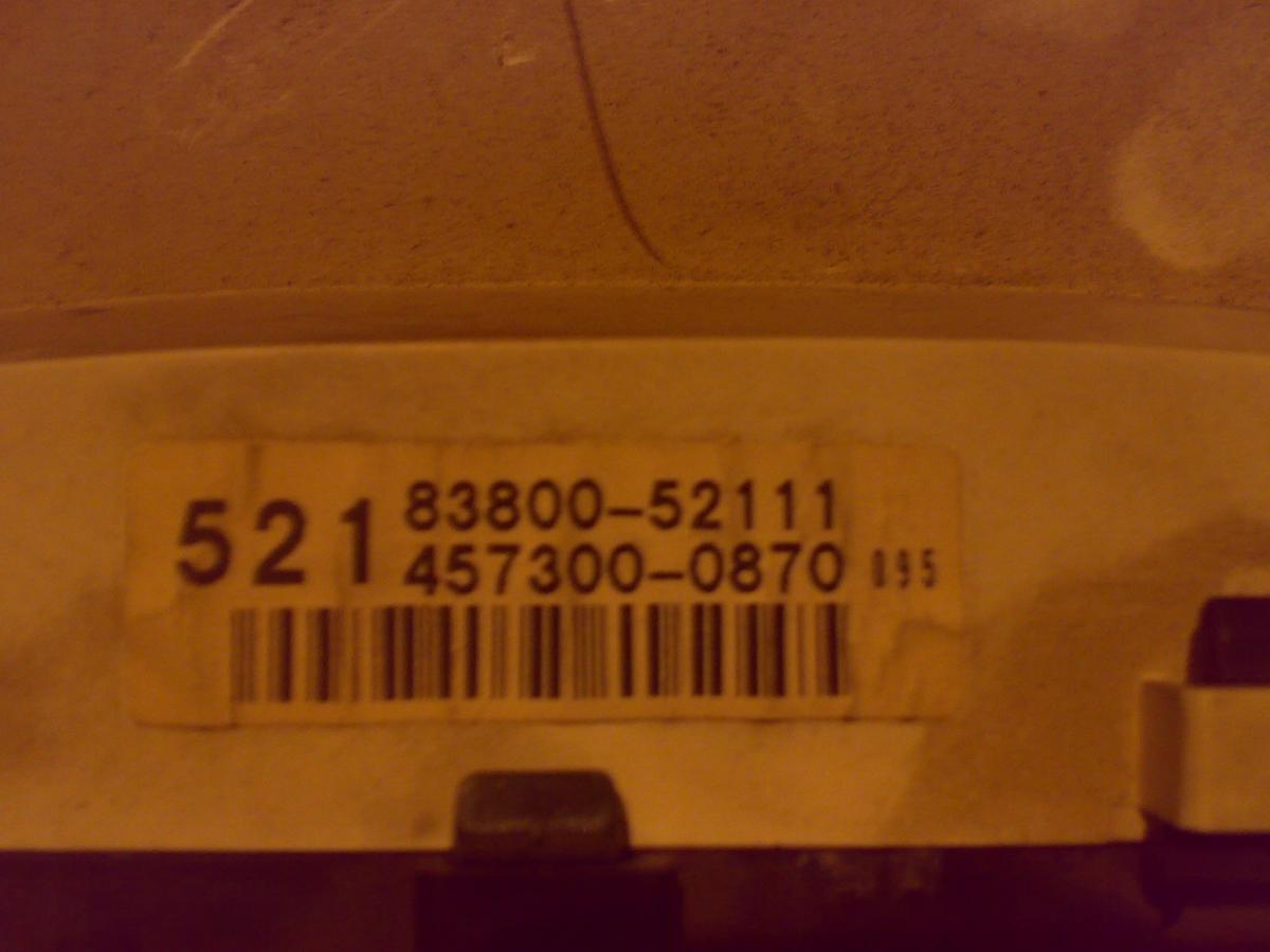

Приветствую всех коллеги , кто может помочь распиновкой панели от toyota vitz 02 года оптитронная ? , машина пришла с неисправностью по моторному - не видит датчик скорости (номер забыл) , насколько я помню там сигнал скорости формирует АВС , далее он идет в приборку (спидометр работает ,и вобще вся приборка адекватная ) , и затем из приборки сигнал должен идти в моторник , вот интересует схема ,либо распиновка ,дабы не распускать жгуты . Приборка мотанная , кем неизвестно , но очень аккуратно , предполагаю всё-же неисправность в приборке ,так как разъёмы и провода чё-бы так просто порвались ,но проверю сегодня , а вот если снимать разъёмы на приборке начиная не с того с которого надо , то возможно что и погиб там драйверочек , микрушка смысле с которой идёт сигнал скорости на моторный.
P.S. Сегодня ошибку запишу , и номер панели . Спасибо заранее.

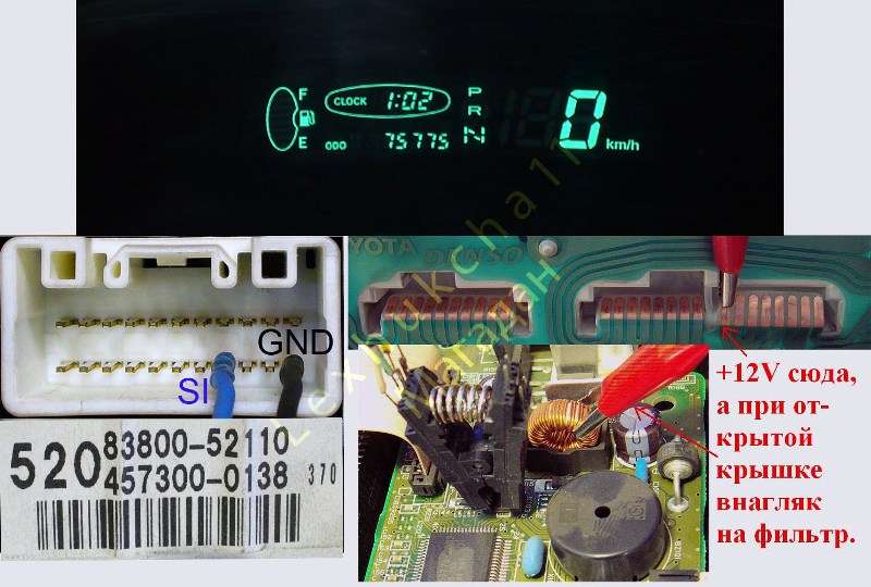

Если такая,то вот всё,что есть.Сигнал 4Р найдёшь сам осцилографом.Коллектор выходного транзистора открытый.Поэтому смотреть надо,подав смещение 12V через резистор1кОм приблизительно(пофиг).Если транзистор убит,тогда искать по базам всех транзисторов,где он,этот сигнал.

Спасибо , да панель такая , как сделаю отпишу что было.
