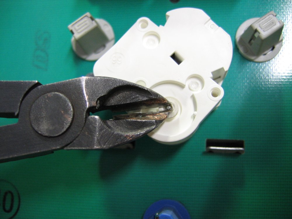

спидометр и тахометр работаю, а вот стрелка температуры и топлива лежат на нуле
подскажите где капать, что может еще выйти из строя????
кинь дампик на обзор, а там скажут
Если стрелы крутятся без какого либо усилия - сломались моторы. Разбирай мотры все увидишь.....

дампы одинаковы,кроме области пробега,пробег тож посчитан верно.возможно,недоткнул штекеры,попробуй вынуть их и снова на место до щелчка,пины посмотри,не загнулись ли случайно.ну и дамп родной на место верни,как он поведет себя,но это в конце,если передергивания не помогут.на сколько помню,моторчики там не запаяны,а на контактных пружинах?контакты не окислились? Изменено пользователем desufa
контакты все целы дамп родной заливал обратно
такая же фигня
а вот моторчики не разбирал.
выпаивал
я же в первом посту написал что сдувал !!!
ну тогда осциллограф в руки
