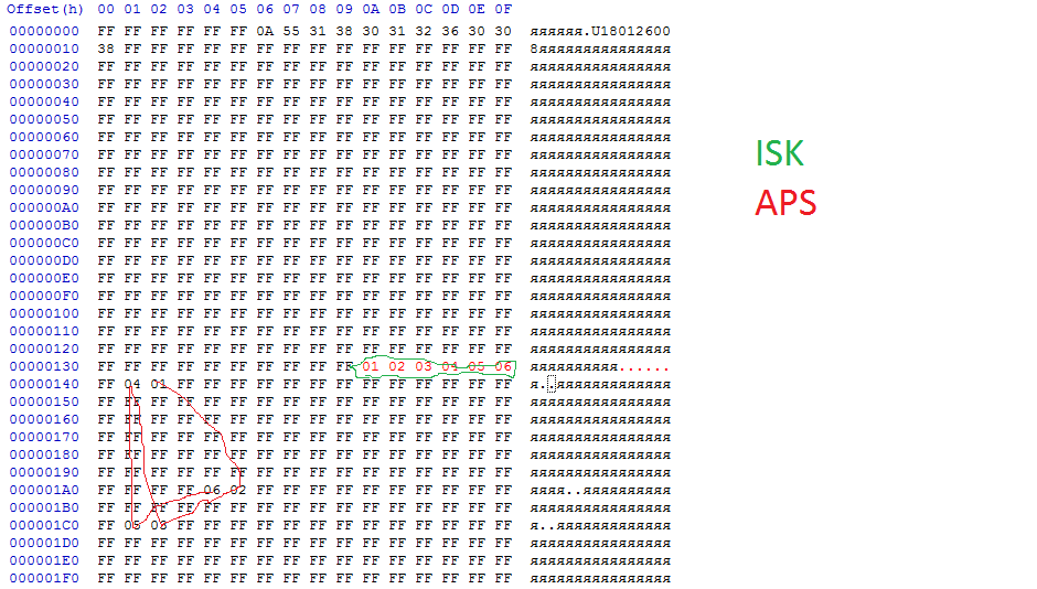

как узнать коды из дампа.
речь идет о PIN (apc) и ISK кодах для лада ларгус.
