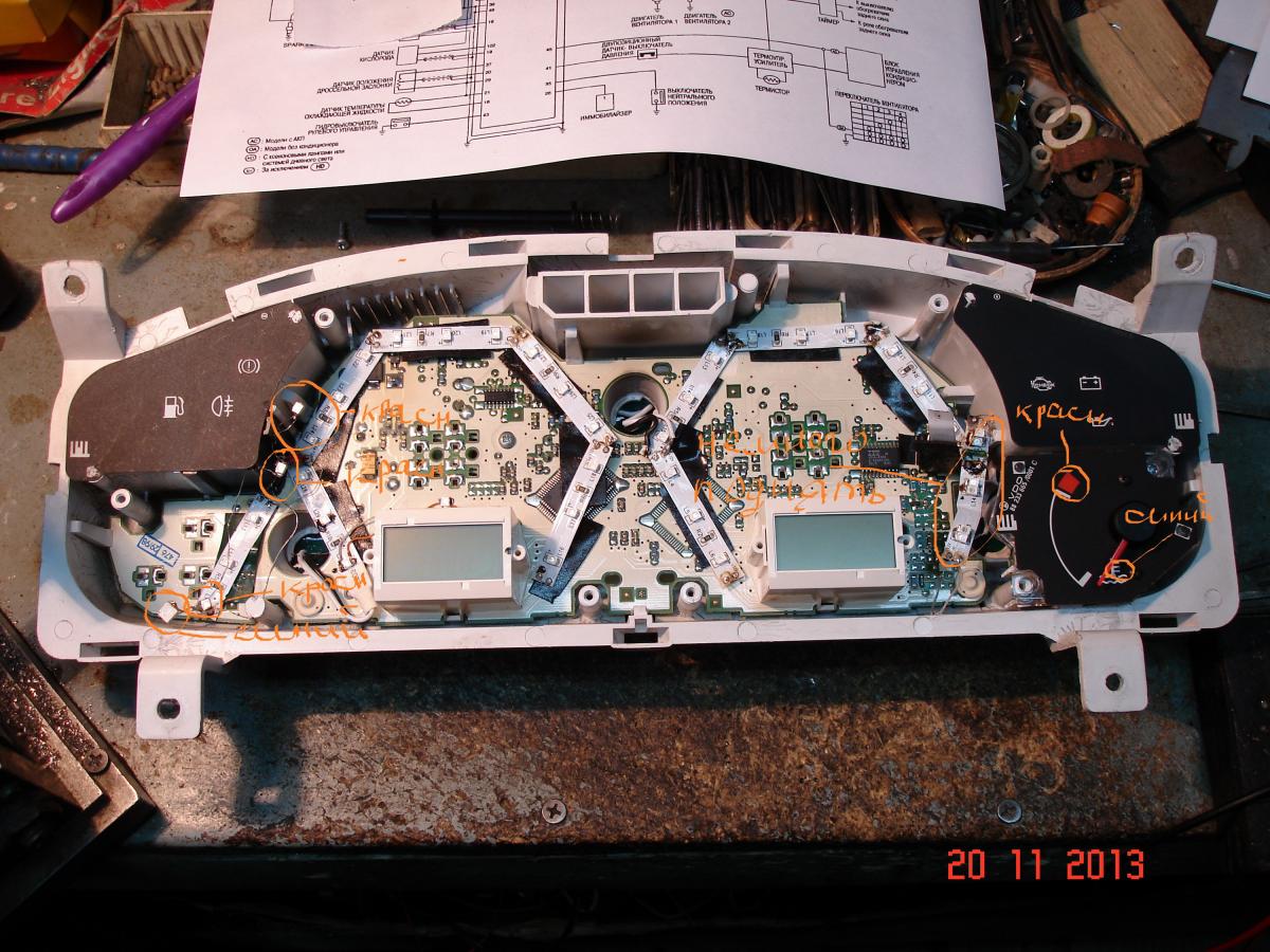

Nissan Primera P11E 1999 затюнинговал себе приборку, а дальше разобраться не смог

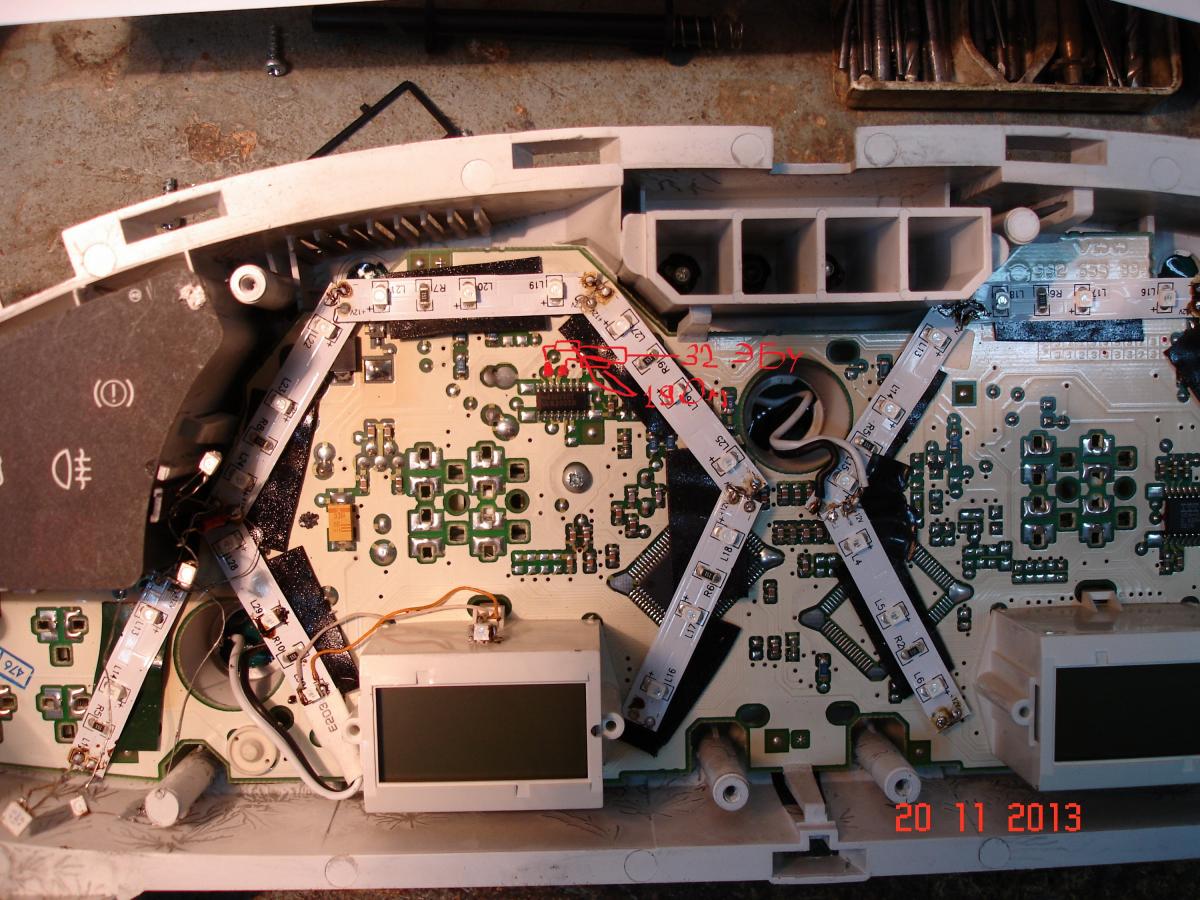

Спидометр работает от датчика скорости на МКПП, по схеме от спидометра с панели приборов импульс с 13,14 ног ULQ2003A (транзисторная сборка) через резисторы 19 Ом должен идти на 32 контакт ЭБУ. Импульса 0 - 4,2 вольта в 5 сек. нет. Дальше прозвонки тестером я разобраться не смог... Началось всё с неработы электроклапана ЕГР(постоянно включен на всех режимах езды) он является исполнительным механизмом как оказалось и датчика скорости авто. Так вот - не могли при корректировке пробега, из ЕЕПромки удалить данные по работе этой цепи спидометр - ЭБУ??? ну чтоб ЕГР не работала!!!

Лучше подскажи, как цепь проходит от схемы спидометра на эту микруху. А может её под замену?

Всё выучено давно. По панели нет внутренних схем. Но проблемма из - за неё. От платы спидометра идёт импульс на 32 контакт ЭБУ., должен идти, его нет. Потому ЕГР не выключается. А сам спидометр работает от датчика скорости при вкл. заж. при кручении в ручную стрелка реагирует. О стену - что б не давал глупых советов... И чтоб мозг не мкнуло от канифоли, как в южнике на материнке!!!

Я и не спец, таак, - любитель пробовать сделать лучше!!!Детям разум ещё мучать, кому что нужно, сам к тому и потянется....Мне вот всё интересно, где сложность возникает!!! Где ты колхоз увидел - ленты светодиодные никак не влияют на импульсы спидометра. Нет?! ездить с еле заметными шкалами - это грамотно...Кстати, спидометр работает. ЕГР давно заглушена, просто интересно, почему нет импусльса на ЭБУ о скорости авто... ННННННи какой помощи, херь какайт от мастеров!!! Короче, судя по - даташиту http://www.allcompon....s/ulq2003a.htm входящие идут на 3,4(меж собой на схеме замкнуты) ноги по - этому сигналу. выход с 13,14 через два 19 ОМ резистора идёт на 32 контакт ЭБУ. Должен идти, но его нет. Дойду до собаки сам...нуууууу, может быть!!!

На заводе сделали лампочки со светофильрами, как на вазах советских, это по твоему супер проэкт?! На фото что, колхоз... у меня стоит регулятор линейный со стабилизатором, за чем столько кондюков.... 100 процентов - не влияют. Электроклапан ЕГР не работал с самой покупки мной авто. На этом авто импульс 0 - 4,2 в в 5 сек. на ЭБУ должен идти с панели после схемы спидометра - точно! на спидометр с датчика скорости 0 - 9 в, если от руки крутить! С чем разбираться ? - всё работает. А это просто интерес мой. Сам докопаюсь! Если ,конечно не в процах приборки дело... Над вот снова снять, лампочку топлива как раз поменять!

Ежу ясно,дойдёшь.В большинстве жапанских машин сигнал скорости приходит в панель,там формируется в красивый сигнал 2Р или 4Р и уже потом уходит на ЭБУ.Микра 2003 -набор достаточно простых силовых ключей.Лень вникать но,вроде,с открытым коллектором.Плюс получается за счёт подтяжки через резистор к 12 вольтам.Ноль,соответственно когда транзистор открыт.Если транзистор пробит - вечный ноль.Если подтяжки нет - тоже вечный ноль.Включаешь приборку на столе,подаёшь сигнал скорости и осцилографом смотришь,что на входе 2003.
