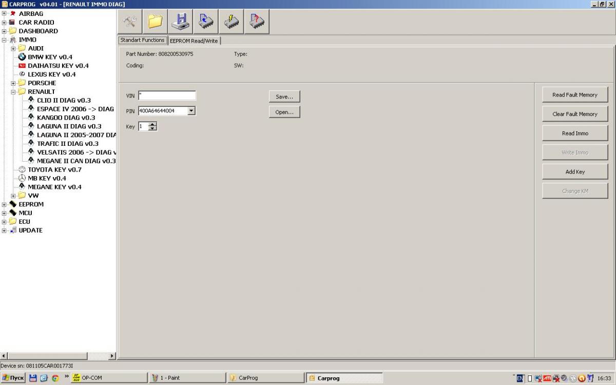

Имеется Renault Trafic 2008г с одним ключем, решил доделать еще один ключ, но до прописки еще пока не дошло.
Вот на чем застрял:
китайским карпрогом вытянул ПИН

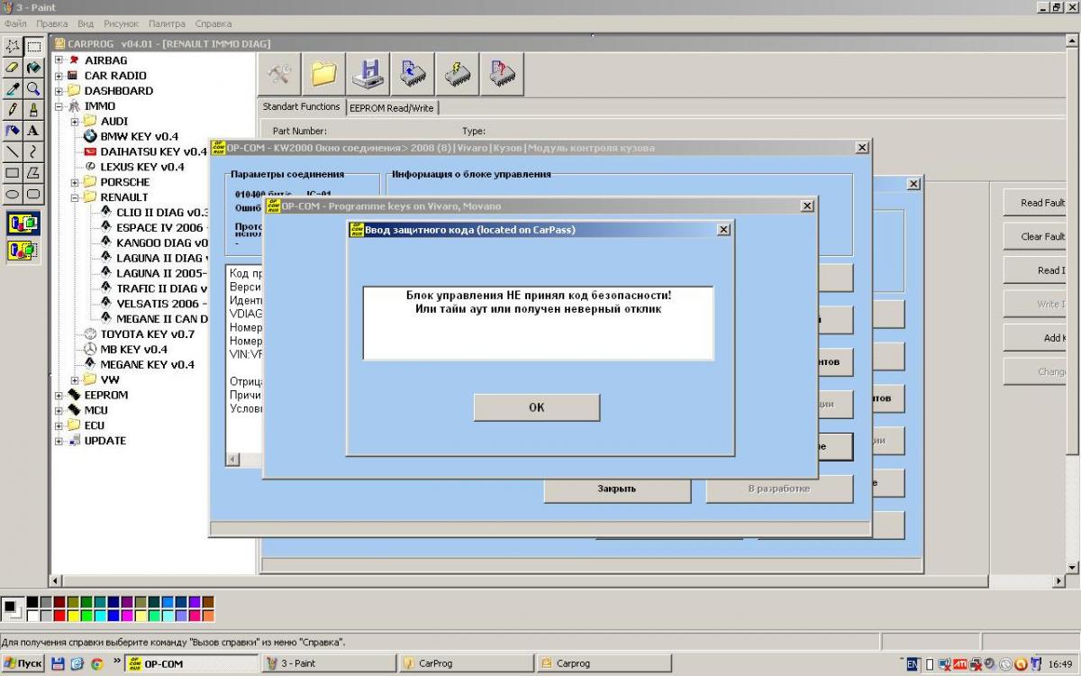

при вводе пина, ОПЕЛЬКОМ выдал следующие
такое впечатление будто карпрог неправильно пин тянет, он же и ВИНа не увидел,
или есть какие то другие нюансы?
прошу сильно не пинать за примитивныые вопросы,
первий раз пытаюсь дописать ключ.
Выбери как Кенго и пробуй Карпрогом --- заодно и дамп слей... Посмотрим. На машинках помоложе прокатывает...
Если в блоке 93с66 то прокатить должно.
Изменено пользователем ГЮГ
кажись понял где проблема
на Трафик 93с66 ставилась с2002 по 2007 а с 2007 пошла уже 95080 (согласно хелпу к энигме)
ну и соответсвенно карпрог пин не потянет.
Тогда сливай дамп с 95080.
вручную то есть чем слить, но разбирать не дадут.
карпрогом пробовать?
микросхемы то совсем разные.
Попробуй через Кенго все равно...
На моем авто 2006 года даже при наличии 93с66 тоже ни пин, ни дамп правильно не танет --- а через Кенго тянет.
Пробуй выбирать разные ренухи должен пин потянуть карпрог. Пин будет правильный если вин в карпроге будет как у твоего авто. Делал пару трафиков после покупки карпрога китай пин им же визде доставал.
