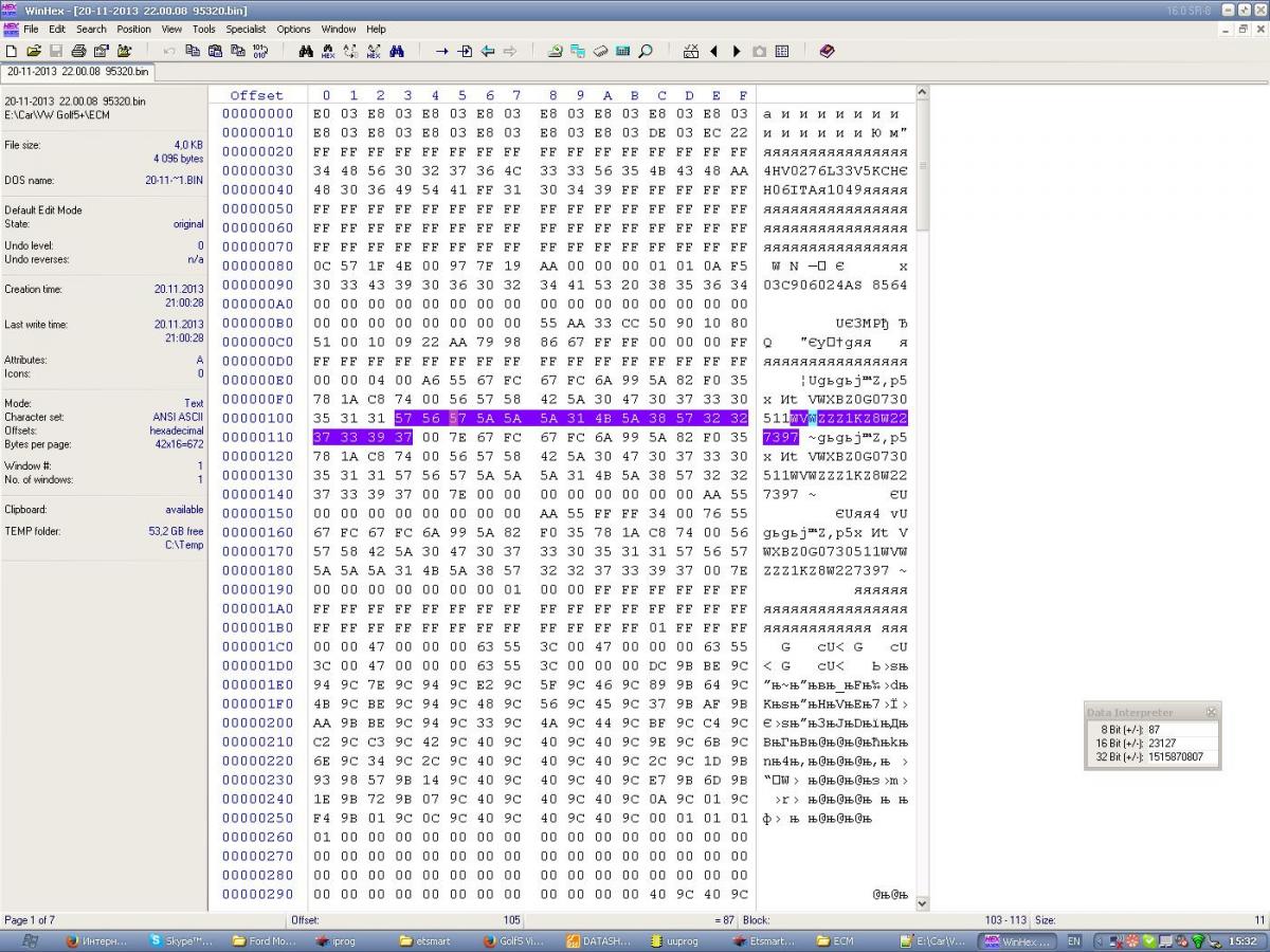

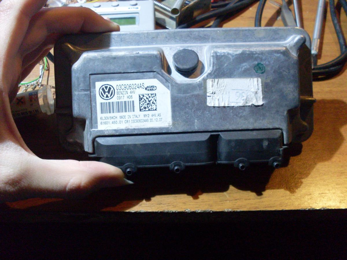

Опубликовано 23 ноября, 201312 г. comment_498449 Доброго времени суток коллеги! У меня случилась проблема. Имеется Golf5 2008год. Приборная панель Visteon 1 K0 920 854M собранная на TMS470 и память 95320. При попытке внутрисхемно прочитать 95320 проц ушёл в короткое а у 95320 отгорел второй вывод. Момент конечно рабочий, но оочень неприятный. По-видимому внутрисхемно читать такие панели нельзя, а я поторопился. На данный момент имеется полностью убитая панель, которую я отдал в ремонт одному человеку и мёртвая машина. Отремонтировать кстати тоже не получилось - я в принципе так и ожидал. Соответственно у меня вопросы: какую искать приборную панель, чтобы привязалась к машине. Точно в номер или подойдут и другие? Если подойдут другие, то по каким критериям их подбирать? Также приобрету приборную панель, если у кого-то есть такая. Кстати прилагаю фотки и дамп с моторника. Если поможете сделать безимовым - буду возмездно благодарен. 20-11-2013 22.00.08 95320.bin Изменено 23 ноября, 201312 г. пользователем bot44 Ссылка на комментарий https://www.auto-bk.ru/forum/topic/45742-vw-golf-5-visteon-2008-1k0920854m-%D0%B7%D0%B0%D0%B2%D0%B0%D0%BB%D0%B8%D0%BB-%D0%BF%D0%B0%D0%BD%D0%B5%D0%BB%D1%8C/ Поделиться на другие сайты Поделиться Поделиться сообщением

Опубликовано 24 ноября, 201312 г. Автор comment_498863 Vin: WVWZZZ1KZ8W227397 Он кстати в дампе моторника прям в открытом виде. Раз все такие умные здесь... Без обид. Для чего я читал память и что хотел сделать я здесь не говорил. Я знаю что такие машины по дампу не делаются и что их делают приборами типа Абритруса. Собственно им и собирались делать. Дамп мне нужен был для опытов - люблю я поковыряться в свободное время в дампах. Я знаю что в первой строке пробег в явном виде с примитивной контролькой, а ещё в дампе есть криптодубль, который и не даёт уменьшить показания назад, а вперёд пожалуйста. Но теоретически дубль тоже можно занулить, а потом править открытую область - собственно по такому принципу и работают приборы, которые делают машину через дырку. Память читал iProg USB на 3.0В. В принципе тут полностью сам виноват т к при тесте пинов показывало, что pin2 не подключен. Чёрт меня дёрнул нажать на чтение. pin2 в последствии и отгорел. Отгорел в том плане, что не звонится ни + ни на - и прогер пишет пин 2 не подключен уже и на выпаянной микросхеме. Раньше я сам был противником внутрисхемки, но сейчас процентов 90 делаю именно так. iProg USB 3.3V + клипса помона или есть ещё куча самодельных прищепок выпиленных из PCI слота. Время сильно экономится и 90% панелей делается без накладок. Visteon по-видимому легла т к там штатное питание 3.3В. После того как я выпаял сгоревший проц я подавал питание на приборку и промерял питание на епромке. Вообще эта приборка требует к себе особого отношения: я знаю она ещё очень чувствительна к манипуляциям со светодиодами-индикаторами. Стоит что-то отрезать или запаралелить и тоже будет error на дисплее. Сейчас меня интресует техническая сторона вопроса. Я прекрасно знаю что в панели лежат ключи. На более старых авто VAG группы я с Immo работал. Что мне грозит если я возьму панель не в номер? Я не смогу её засинхрить с моторником или положить ключи? Или завести получится, но некорректно будут работать приборы? Ну и рассмотрю предложения по покупке панели. Изменено 24 ноября, 201312 г. пользователем papapasha Ссылка на комментарий https://www.auto-bk.ru/forum/topic/45742-vw-golf-5-visteon-2008-1k0920854m-%D0%B7%D0%B0%D0%B2%D0%B0%D0%BB%D0%B8%D0%BB-%D0%BF%D0%B0%D0%BD%D0%B5%D0%BB%D1%8C/#findComment-498863 Поделиться на другие сайты Поделиться Поделиться сообщением

Опубликовано 24 ноября, 201312 г. Автор comment_498933 Всем огромное спасибо за поддержку! Щиток уже ищу. Для привязки мне понадобится пин. Может кто-нибудь возмездно вытащить пин из дампа моторника. Дамп в первом посте. Изменено 24 ноября, 201312 г. пользователем bot44 Ссылка на комментарий https://www.auto-bk.ru/forum/topic/45742-vw-golf-5-visteon-2008-1k0920854m-%D0%B7%D0%B0%D0%B2%D0%B0%D0%BB%D0%B8%D0%BB-%D0%BF%D0%B0%D0%BD%D0%B5%D0%BB%D1%8C/#findComment-498933 Поделиться на другие сайты Поделиться Поделиться сообщением
