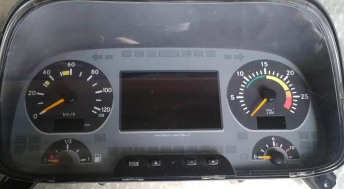

Померла панель в момент русификации, можно ли поднять? Номер a0024467421

Панель вероятно такая . Если вам удастся найти флэшь 29LV800 и содержимое 24с32 ,и у вас есть опыт работы,то можете попробовать поднять(это в теории,а как на практике?хз)

Сорри уважаемый, актрос 1846, 2005 года VIN - WDB9340321L076682
Да, осталось самое сложное, найти содержимое
24с32 есть....флеши нет

Что-то непонятная тенденция у этих панелей, дохнут как мухи. Вторые сутки рою интернет и все безрезультатно. Неужели никто не ремонтирует их? Готов купить инфо по восстановлению
Правильнее будет сказать их убивают как мух . И все из-за быстрых бабок -льют все и вся не сохраняя старое содержимое . На работе посмотрю , должна быть рабочая пара .
Буду очень признателен. Согласен, но в данном случае вторая панель легла в процессе русификации на дилерской станции. По опыту человек, делавший русификацию, выполнял данную процедуру многократно с соблюдением всех правил и требований. А тут на - жесткий попандос!
Дампов не осталось-все удалилось опосля переустановки оси . Я в шоке-ща самому придется собирать горы инфы :emot97:
