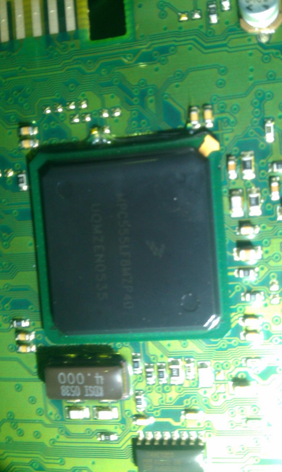

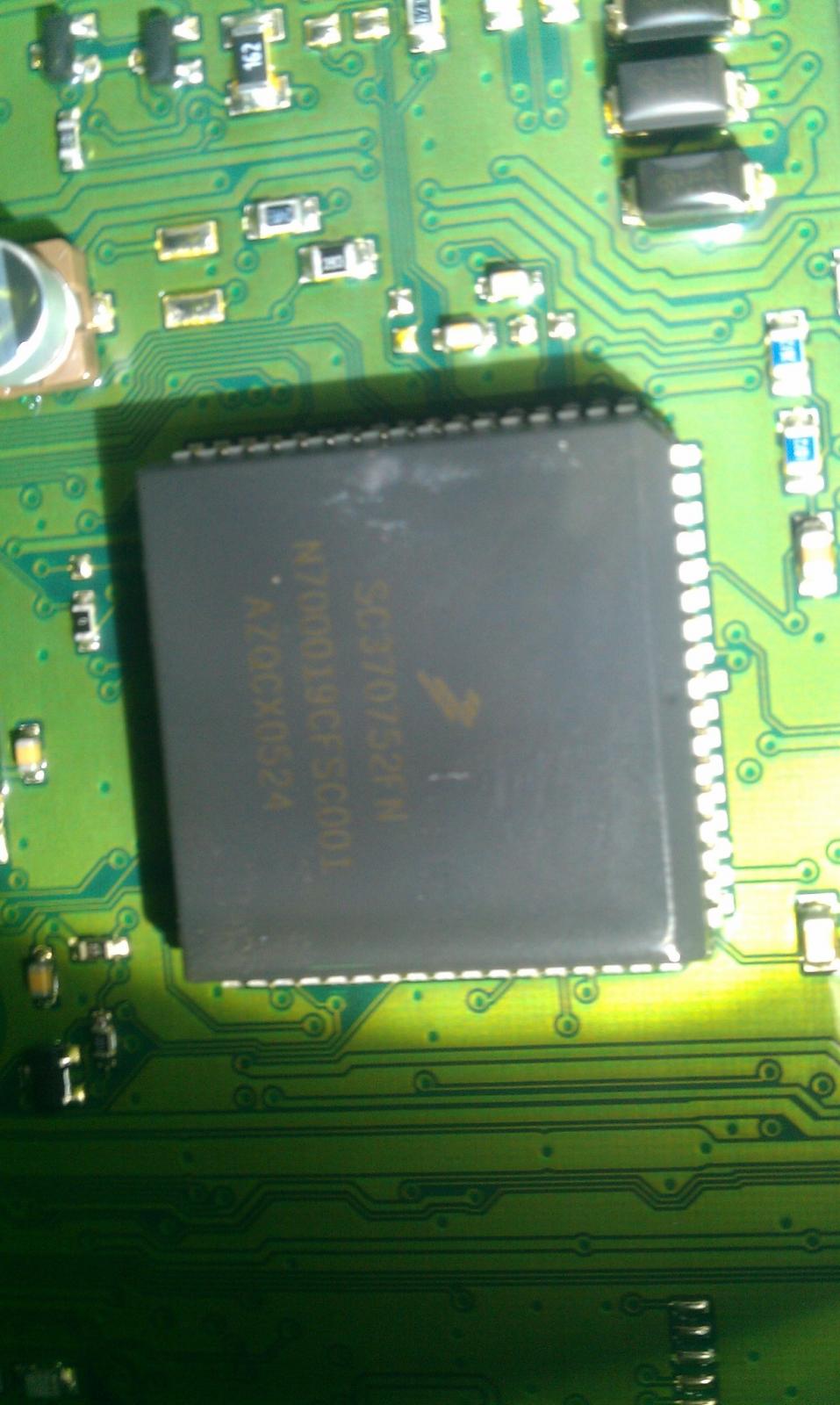

ну вот и блок в руки попал
подскажите каким модулем брать ???Изображение 001.jpgИзображение 002.jpgИзображение 003.jpg

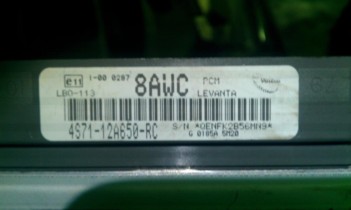

4S71-12A650-ZB это блок управления не поддерживается, разборка, паять бдм100

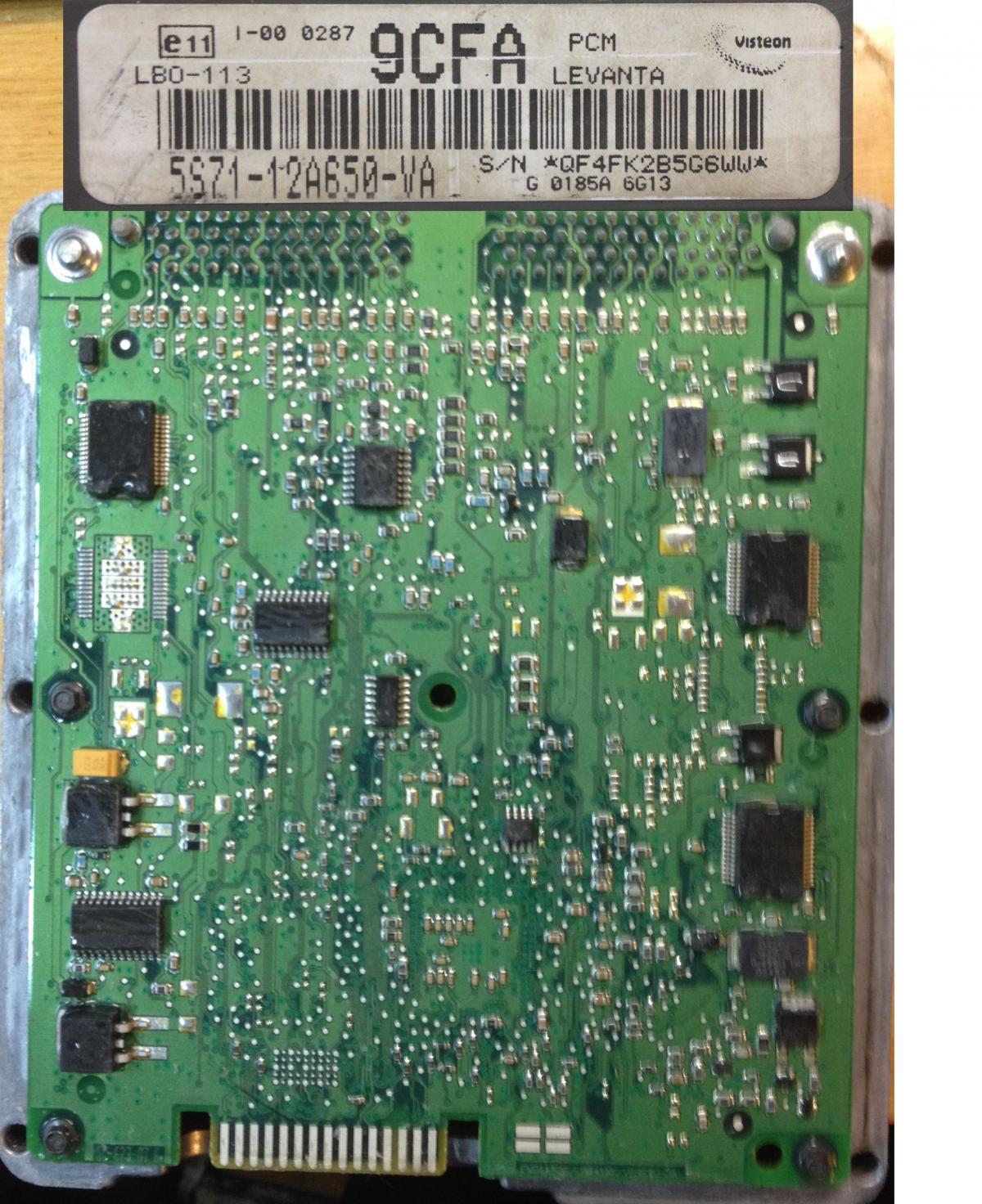

а пинаут BDM для этого блока не подскажете ???
полное фото блока дай я тебе найду!!
а по розетки этот блок делает повэргейт!!!
вот фотка блок такойже как у меня
