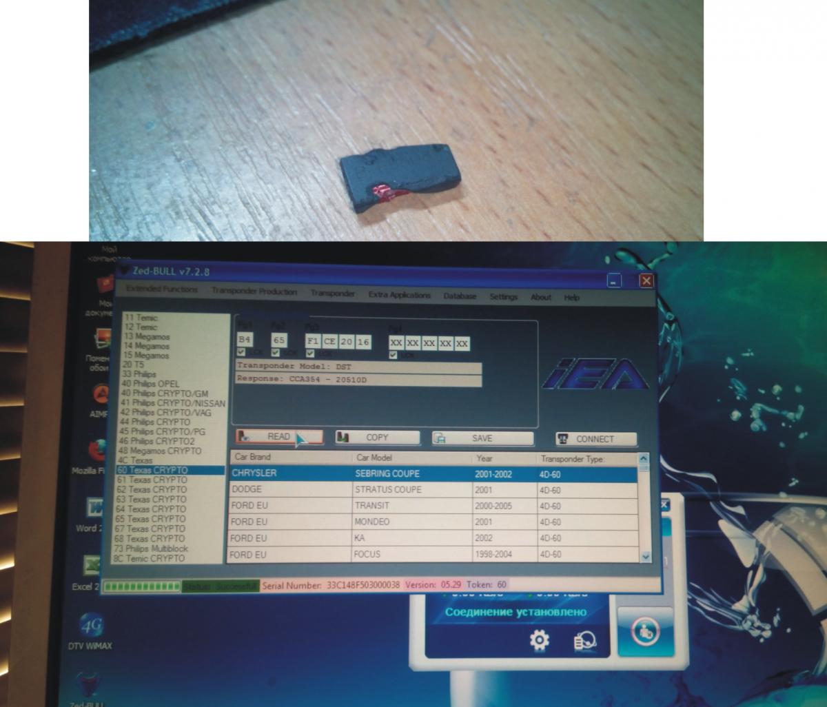

Здравствуйте уважаемые форумчане! При установке сигнализации электрики сломали транспордер. Как понял это 63id 80bit. Дамп с шитка приборов 93с66 и скрин Транспордера прилагаю. Не знаю почему но он определился в оригинальном ZEDBULL как 60 id. Танго к сожалению еще не обзавелся. Мужики помогите положить ключ вручную.

В 2009 он и будет id60
в данном авто id63 !
Да, по дампу он обычный 63
Тема закрыта. Машина завелась.Огромное спасибо всем отклинувшимся. :bux:
