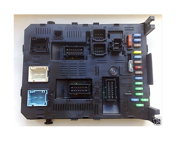

Опубликовано 26 ноября, 201312 г. Автор comment_499999 я понял про что речь, у тех что в салоне нет подобной маркировки, под капотом сименс, подобного рода маркировки видны сразу, а тут не раз все пересмотрел, нет подобного Ссылка на комментарий https://www.auto-bk.ru/forum/topic/45839-citroen-c4-%D0%B7%D0%B0%D0%BC%D0%B5%D0%BD%D0%B0-bsi/page/2/#findComment-499999 Поделиться на другие сайты Поделиться Поделиться сообщением
Опубликовано 26 ноября, 201312 г. Автор comment_500019 фото блока Ссылка на комментарий https://www.auto-bk.ru/forum/topic/45839-citroen-c4-%D0%B7%D0%B0%D0%BC%D0%B5%D0%BD%D0%B0-bsi/page/2/#findComment-500019 Поделиться на другие сайты Поделиться Поделиться сообщением

Опубликовано 26 ноября, 201312 г. comment_500102 Как не увидеть на обратной стороне Johnson Controls (JC) ? Ссылка на комментарий https://www.auto-bk.ru/forum/topic/45839-citroen-c4-%D0%B7%D0%B0%D0%BC%D0%B5%D0%BD%D0%B0-bsi/page/2/#findComment-500102 Поделиться на другие сайты Поделиться Поделиться сообщением
