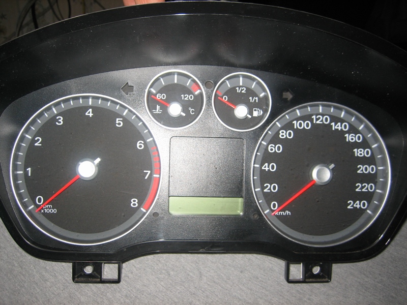

Всем добрый вечер, приехал Форд Фокус 2, все сделал нормально, но со стрелками вышел косяк...Тахометр и спидометр поставил нормально, а вот температуру и бензобак с небольшим отклонением..вместо 90 градусов показывает чуть меньше, а стрелка бензобака наоборот показывает чуть больше чем нужно, собственно вопрос, как исправить сие недоразумение? Если я разберу приборку и при включеном зажигании поправлю стрелку температуры (на прогретом двигателе естественно) поможет это? и так же с бензобаком, заполнить его полностью и немного поправить стрелку?

При включеном я смотрю на сколько надо подвинуть, а потом при снятом двигаю
Стрелка и борткомп не связаны уж никак!
Ну с бензобаком так наверное прокатит, против часовой стрелки поверну на пол деления и будет показывать правду. А со стрелкой температуры? ее вперед ведь нужно, получается мне против часовой стрелки один круг прокрутить?
И по взаимосвязи стрелки бензобака и бортового компьютера, есть связь или я с дампом накосячил? хотя менял только область пробега..

Как я понимаю из намеков Sergii мне нужно снять приборку и выставить стрелки по нулям стрелок?

яфорды давно уже не разбираю, но когда разбирал делал одному мне заметные заметки на шкале или фоткал на телефон положение каждой стрелки.
Выставлять надо не по нулям , а ниже...по верхам букв....да и сергей тебе для примеру фото панели выложил - у него там всё офигенно -как положено выставлено.
Изменено пользователем GadskiyPapa
эх koreec.. мне кажется Sergeii уже вышел из того "возраста" чтобы самоутверждаться.. тем более выдал Вам красивую картинку
в этой панели запомнить крайнее положение против часовой стрелки перед разбором

Перед разбором,и в процессе работы я всё фотографирую,чтобы потом возникало меньше вопросов,заодно и клиент ничего лишнего не придумает....

фото перед снятием + метки + аккуратность = минимум проблем)

первые два пункта я выполнил, просто когда сами стрелки надевал на оси, я их случайно повернул, ну рука дернулась или не знаю как назвать, отсюда геммор и появился, ну завтра попробую исправить

От себя добавлю - перед снятием стрелки температуры машинку желательно прогреть до карлсона. Поймёшь зачем - маладеца.
У меня с третьим фордом было - поставил стрелки по нулям,а не по меткам которые предварительно карандашом рисую,всё было красиво,утром клиент звонит и говорит:стрелки с утра не правильно кажут,быстренько поправил,как выше описывали,чуть ниже нулевых меток надо ставить,хотя на других машинах не замечал такого.
