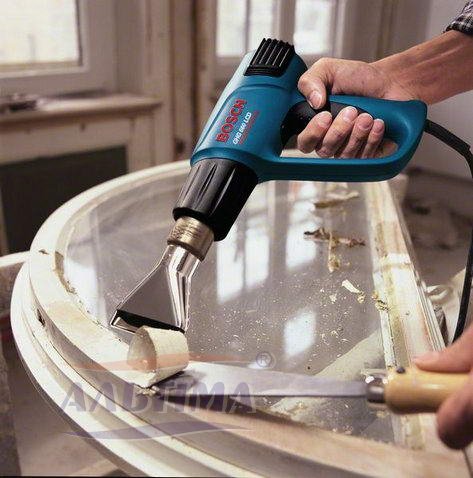

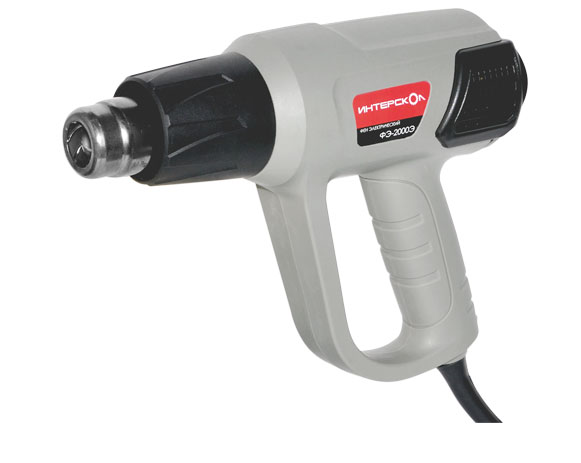

Лично я делаю эти машины строительным феном на температуре 360 градусов.На все уходит 15 минут вместе со снятием и установкой.Но через разъем конечно интереснее и быстрее.
я не очень в фенах разбираюсь, но нет ли возможности лишнее сдуть, это такой фен или по-мощнее
Тот ,что первый на фото-для еепром.Второй-для процессора.

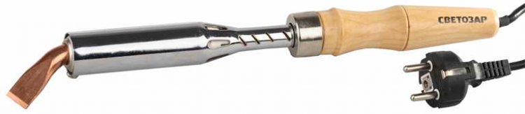

И ещё наверное паяльник нужен для этих работ с этим феном в комплекте...

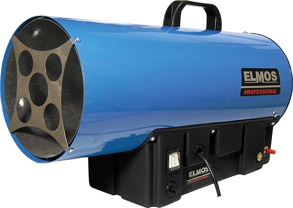

Где ж вы столько Строительных фенов нашли :emot64:
Все гораздо проще.
Самому смешно,но быстро и эфективно. Станция больше времени отнимает

парни всё оборудование для пайки что выше вы представили это полная ерунда,вот зачётный агрегат
