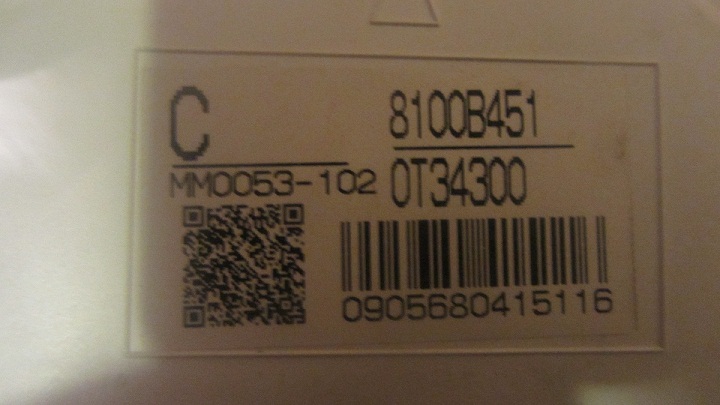

Может кто поделится дамбиком на Mitsubishi Outlander XL 2010 Dash 93c86 автомат, номер понели ММ0053-102 8100B451 / 0T34300
За ранее спасибо.
