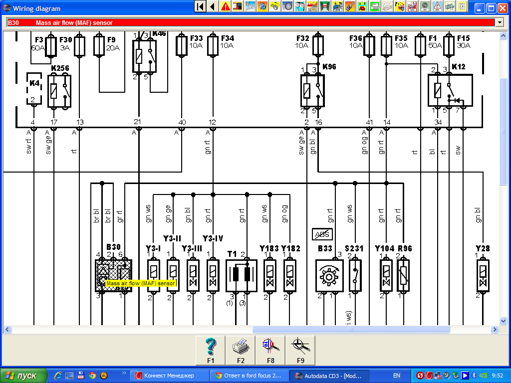

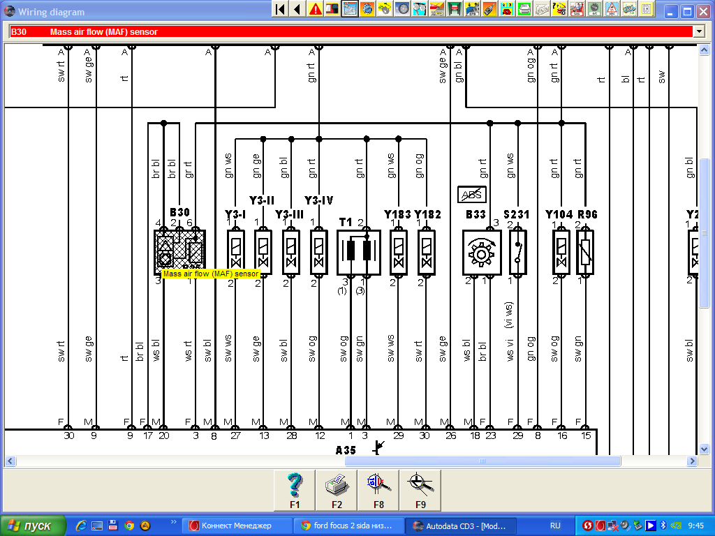

ford focus 2 sida низкий сигнал дмрв, нужна схема
ford focus 2 двиг sida, низкий сигнал дмрв, нужна схема,
авто работает без дмрв, в аварийном, и очень не устойчиво, схемы и распиновки у меня нет,
если не ошибаюсь у дмрв 6 пин,
1 опорное дтв, 2 масса, 6 пин (крайний) -3.9в,
кому не сложно сделайте скин схемы ремонтной базы где есть этот мотор,
чтоб понятно было на каком пине чего искать
не подумал глянуть ее по этому мотору, возможно и похожи, и дврв не работал из за плохого контакта в блоке предохранителей.
