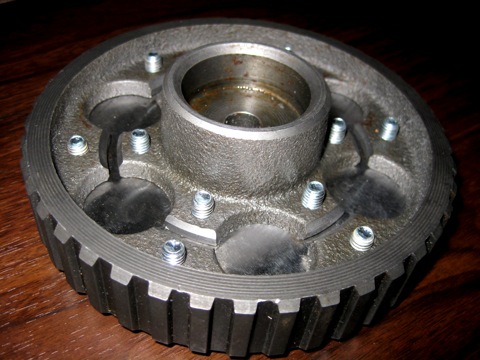

Не зря у нас умельцы ставят разрезные шестерни.
