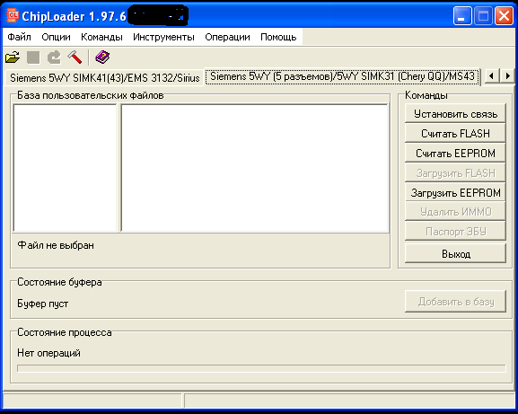

Опубликовано 7 сентября, 200916 г. comment_39848 Кто каким загрузчиком шьет Chery QQ3 .........там стоит блок управления Siemens VDO 5WY и флешка АМ29F400BB ...по идее вычитать полную память должны с размером 512 кб ... Галеттой можно ? Кто пробовал и какой закладкой ? Ссылка на комментарий https://www.auto-bk.ru/forum/topic/4592-%D0%BA%D1%82%D0%BE-%D1%87%D0%B5%D0%BC-%D1%88%D1%8C%D0%B5%D1%82-chery-qq/ Поделиться на другие сайты Поделиться Поделиться сообщением
Опубликовано 7 сентября, 200916 г. comment_39855 Кто каким загрузчиком шьет Chery QQ3 .........там стоит блок управления Siemens VDO 5WY и флешка АМ29F400BB ...по идее вычитать полную память должны с размером 512 кб ... Галеттой можно ? Кто пробовал и какой закладкой ? Чиплодырем 100% можно прошить! http://www.auto-bk.ru/forum/index.php?showtopic=667 Изменено 7 сентября, 200916 г. пользователем weber Ссылка на комментарий https://www.auto-bk.ru/forum/topic/4592-%D0%BA%D1%82%D0%BE-%D1%87%D0%B5%D0%BC-%D1%88%D1%8C%D0%B5%D1%82-chery-qq/#findComment-39855 Поделиться на другие сайты Поделиться Поделиться сообщением

Опубликовано 7 сентября, 200916 г. comment_39868 А где там закладка сименс ? Ссылка на комментарий https://www.auto-bk.ru/forum/topic/4592-%D0%BA%D1%82%D0%BE-%D1%87%D0%B5%D0%BC-%D1%88%D1%8C%D0%B5%D1%82-chery-qq/#findComment-39868 Поделиться на другие сайты Поделиться Поделиться сообщением
Опубликовано 7 сентября, 200916 г. Автор comment_39869 Классно , а альтернативы никакой больше нет ? Ну к примеру писать тюновую прошивку готовую но сектор с ИММО чтоб оставалась родной , ведь в этих блоках информация об ИММО находится во флешке и если писать готовую прошивку чиплоадером (512кб) тогда машина не заведется Ссылка на комментарий https://www.auto-bk.ru/forum/topic/4592-%D0%BA%D1%82%D0%BE-%D1%87%D0%B5%D0%BC-%D1%88%D1%8C%D0%B5%D1%82-chery-qq/#findComment-39869 Поделиться на другие сайты Поделиться Поделиться сообщением
Опубликовано 7 сентября, 200916 г. comment_39873 Классно , а альтернативы никакой больше нет ? Ну к примеру писать тюновую прошивку готовую но сектор с ИММО чтоб оставалась родной , ведь в этих блоках информация об ИММО находится во флешке и если писать готовую прошивку чиплоадером (512кб) тогда машина не заведется Там вкладка копирования иммо есть из серийки в тюненую! Всё заводится и работает! Проверенно 100%! Изменено 7 сентября, 200916 г. пользователем weber Ссылка на комментарий https://www.auto-bk.ru/forum/topic/4592-%D0%BA%D1%82%D0%BE-%D1%87%D0%B5%D0%BC-%D1%88%D1%8C%D0%B5%D1%82-chery-qq/#findComment-39873 Поделиться на другие сайты Поделиться Поделиться сообщением

Опубликовано 9 сентября, 200916 г. comment_40493 Шить читать можно но с версий 2.11 вкладка BSL Ссылка на комментарий https://www.auto-bk.ru/forum/topic/4592-%D0%BA%D1%82%D0%BE-%D1%87%D0%B5%D0%BC-%D1%88%D1%8C%D0%B5%D1%82-chery-qq/#findComment-40493 Поделиться на другие сайты Поделиться Поделиться сообщением
