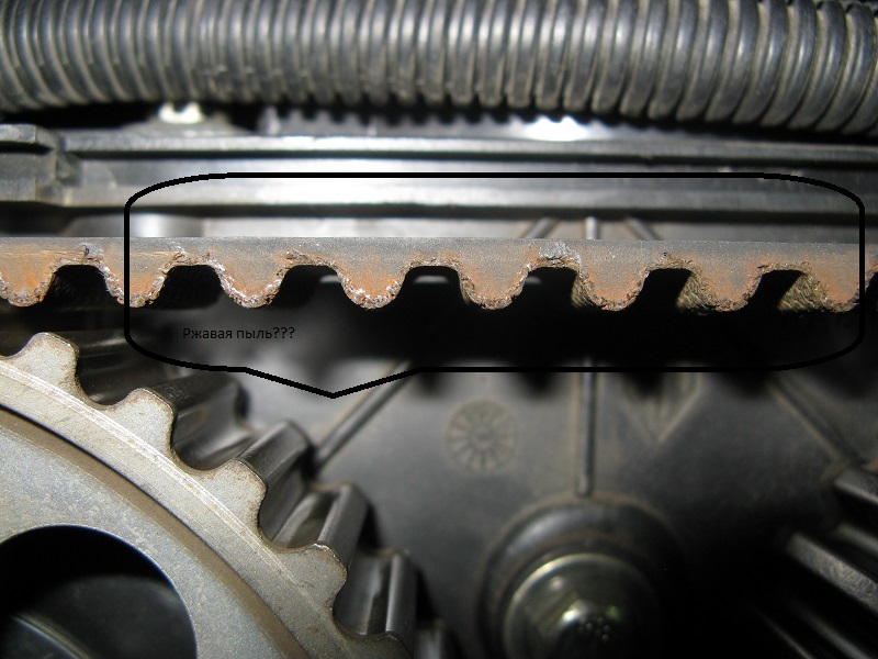

Привет мужики. 10000 КМ назад поменял ремень, оба ролика ГРМ и пому, а тут решил поглядеть как оно там снял крышку и офигел ремень в какой-то рыжей пыли как ржавчина, старый ремень такой же был но тот прошел 48000, сейчас всё новое от чего это может быть? продукт износа ремня?

Это и есть ржавчина от шкивов, они отполированы ремнём до блеска и при остановке двигателя немного окисляются-ржавеют(погоды сейчас влажные стоят). а при работе двигателя ремень очищает эту ржавчину.
Во блин, в жизни-бы не догадался.
