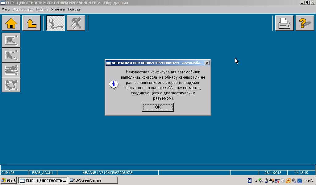

Опубликовано 30 ноября, 201312 г. comment_501625 привет всем. проблема у меня такая. сегодня хотел считать ошибки МЕГАН 2008 года не взял вин код читает дальше когда нажимаю "автоматический тест всех компьютеров" или "тест всех компьютеров" идет шкала как будто диагностируется а потом выскакивает такое окошко клип рабочий. после этого продиагностировал клио 2001 года на ура взял и проводка на авто целая цепляли КТС взял в чем проблема помогите Ссылка на комментарий https://www.auto-bk.ru/forum/topic/45960-clip-v-108-%D0%BD%D0%B5-%D0%B1%D0%B5%D1%80%D0%B5%D1%82-%D0%B0%D0%B2%D1%82%D0%BE-megane-2008-%D0%B3%D0%BE%D0%B4%D0%B0/ Поделиться на другие сайты Поделиться Поделиться сообщением

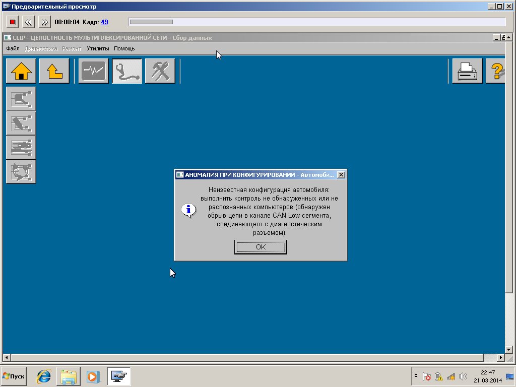

Опубликовано 21 марта, 201412 г. Автор comment_561795 привет всем! проблему я еще не решил не было авто чтоб подключаться подключался сегодня к SCENIC 2004 года так же такая же ошибка вин читает но ошибка как и раньше и ВИНДУ переустанавливал и версии по свежее ставил но безрезультатно может кто встречал такую проблему? Ссылка на комментарий https://www.auto-bk.ru/forum/topic/45960-clip-v-108-%D0%BD%D0%B5-%D0%B1%D0%B5%D1%80%D0%B5%D1%82-%D0%B0%D0%B2%D1%82%D0%BE-megane-2008-%D0%B3%D0%BE%D0%B4%D0%B0/#findComment-561795 Поделиться на другие сайты Поделиться Поделиться сообщением

Опубликовано 22 марта, 201412 г. comment_561900 ну а что после нажатия "ок"? Ссылка на комментарий https://www.auto-bk.ru/forum/topic/45960-clip-v-108-%D0%BD%D0%B5-%D0%B1%D0%B5%D1%80%D0%B5%D1%82-%D0%B0%D0%B2%D1%82%D0%BE-megane-2008-%D0%B3%D0%BE%D0%B4%D0%B0/#findComment-561900 Поделиться на другие сайты Поделиться Поделиться сообщением
Опубликовано 22 марта, 201412 г. Автор comment_561924 ну а что после нажатия "ок"? ничего, так же Ссылка на комментарий https://www.auto-bk.ru/forum/topic/45960-clip-v-108-%D0%BD%D0%B5-%D0%B1%D0%B5%D1%80%D0%B5%D1%82-%D0%B0%D0%B2%D1%82%D0%BE-megane-2008-%D0%B3%D0%BE%D0%B4%D0%B0/#findComment-561924 Поделиться на другие сайты Поделиться Поделиться сообщением

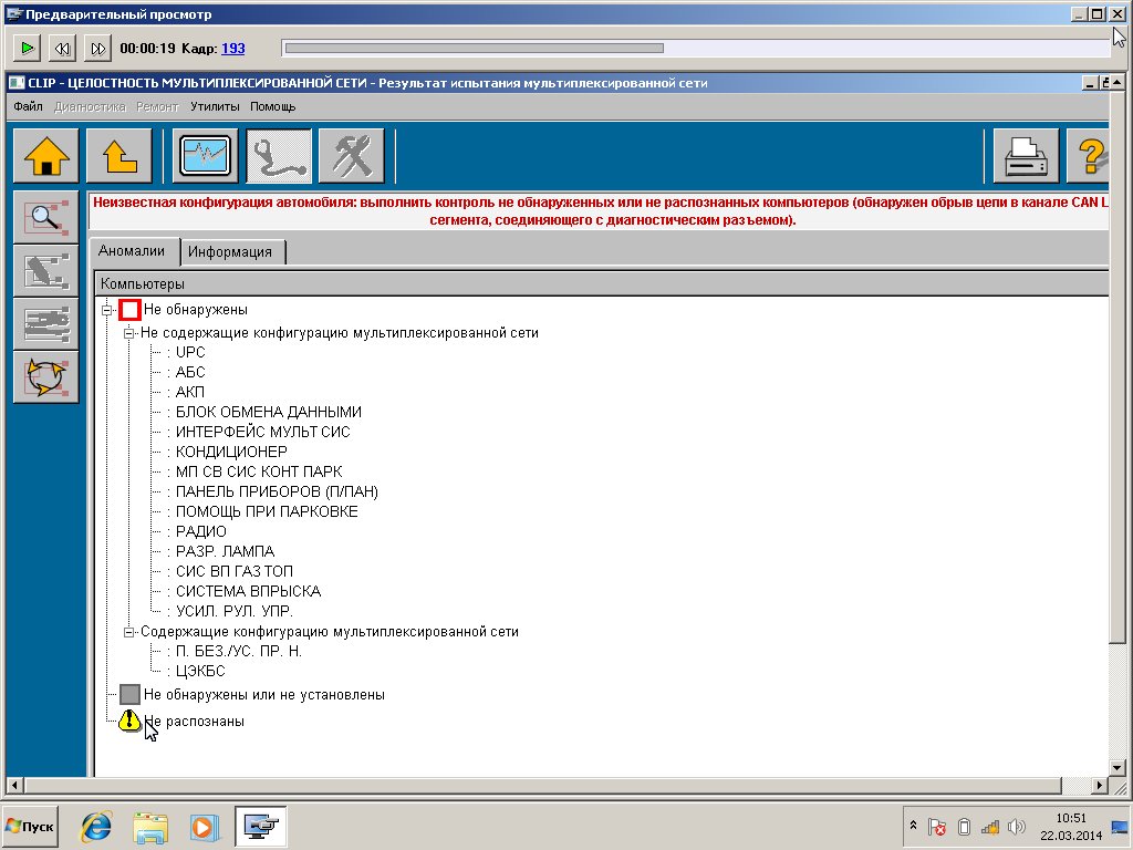

Опубликовано 22 марта, 201412 г. comment_561929 а скрин есть после нажатия ок? Изменено 22 марта, 201412 г. пользователем MrNobody Ссылка на комментарий https://www.auto-bk.ru/forum/topic/45960-clip-v-108-%D0%BD%D0%B5-%D0%B1%D0%B5%D1%80%D0%B5%D1%82-%D0%B0%D0%B2%D1%82%D0%BE-megane-2008-%D0%B3%D0%BE%D0%B4%D0%B0/#findComment-561929 Поделиться на другие сайты Поделиться Поделиться сообщением
Опубликовано 22 марта, 201412 г. Автор comment_561960 а скрин есть после нажатия ок? ЕСТЬ Ссылка на комментарий https://www.auto-bk.ru/forum/topic/45960-clip-v-108-%D0%BD%D0%B5-%D0%B1%D0%B5%D1%80%D0%B5%D1%82-%D0%B0%D0%B2%D1%82%D0%BE-megane-2008-%D0%B3%D0%BE%D0%B4%D0%B0/#findComment-561960 Поделиться на другие сайты Поделиться Поделиться сообщением

Опубликовано 22 марта, 201412 г. comment_562040 конфигурировал? кнопку "тест мультиплексной сети" нажимал? Ссылка на комментарий https://www.auto-bk.ru/forum/topic/45960-clip-v-108-%D0%BD%D0%B5-%D0%B1%D0%B5%D1%80%D0%B5%D1%82-%D0%B0%D0%B2%D1%82%D0%BE-megane-2008-%D0%B3%D0%BE%D0%B4%D0%B0/#findComment-562040 Поделиться на другие сайты Поделиться Поделиться сообщением
Опубликовано 22 марта, 201412 г. Автор comment_562084 Шнурок прозванивали? Может в нем косяк да прозванивал даже другой подкидывал со старого испорченного клипа конфигурировал? кнопку "тест мультиплексной сети" нажимал? да все делал хоть и не большой но опыт есть умаю проблема не в нажатии кнопок Ссылка на комментарий https://www.auto-bk.ru/forum/topic/45960-clip-v-108-%D0%BD%D0%B5-%D0%B1%D0%B5%D1%80%D0%B5%D1%82-%D0%B0%D0%B2%D1%82%D0%BE-megane-2008-%D0%B3%D0%BE%D0%B4%D0%B0/#findComment-562084 Поделиться на другие сайты Поделиться Поделиться сообщением
