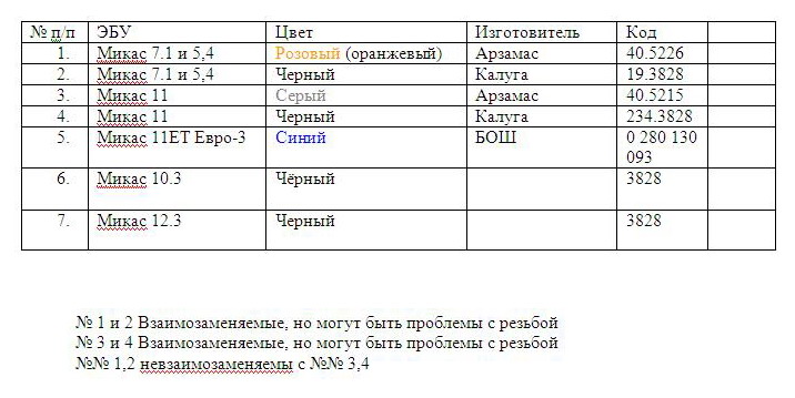

какого цвета дтож?
индекс тоже напиши
черный 193828

всё верно дтож черный или розовы(оранжевый)! ацп 0.6в как раз 0 градусов примерно...а подымается потому что эбу в аварии ступенчато с течением времени увеличивает температуру, попробуй местами поменять дтож и дтв они должны быть индетичные..
