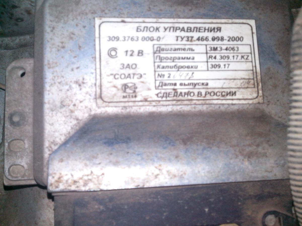

Опубликовано 5 декабря, 201312 г. сканматик поправит зажгание? Нет только в прошивке менять и заливать обратно, ну или октан корректор или БК поставить и то еще смотреть разрешает ЭБУ это делать. мХотя 309 помойму не шьется там и так трех режимная прошивка вроде. 309 блок однократно программируемый. Прошить его нельзя и редактора соотвтственно тоже нет. Но так как он управляет только УОЗ, то в него изначально заложены 4 различные таблицы: 1.вывод 44 не подключен. 1.1. вывод 9 не подключен-стандартная прошивка. 1.2. вывод 9 подключен на массу-динамичная прошивка(бензин). 2.вывод 44 подключен на массу. 2.1. вывод 9 не подключен-стандартная прошивка. 2.2. вывод 9 подключен на массу-работа на газе. http://forum.soate.r...php?f=10&t=2116 И в СОАТЭ есть такая фишка УОЗ на ХХ не посмотришь только на рабочих режимах. Так что для сравнения прийдется подымать обороты. И меняется СОАТЭ 309 на микас 7,1 карбовый. Только вроде на СОАТЭ нет поддержки ДД, во всяком случае когда отсоединяешь ДД то ошибок не кажет, а микас реагирует. Изменено 5 декабря, 201312 г. пользователем чавойто 161

Опубликовано 5 декабря, 201312 г. Нет только в прошивке менять и заливать обратно, ну или октан корректор или БК поставить и то еще смотреть разрешает ЭБУ это делать. мХотя 309 помойму не шьется там и так трех режимная прошивка вроде. 309 блок однократно программируемый. Прошить его нельзя и редактора соотвтственно тоже нет. Но так как он управляет только УОЗ, то в него изначально заложены 4 различные таблицы: 1.вывод 44 не подключен. 1.1. вывод 9 не подключен-стандартная прошивка. 1.2. вывод 9 подключен на массу-динамичная прошивка(бензин). 2.вывод 44 подключен на массу. 2.1. вывод 9 не подключен-стандартная прошивка. 2.2. вывод 9 подключен на массу-работа на газе. http://forum.soate.r...php?f=10&t=2116 И в СОАТЭ есть такая фишка УОЗ на ХХ не посмотришь только на рабочих режимах. Так что для сравнения прийдется подымать обороты. И меняется СОАТЭ 309 на микас 7,1 карбовый. Только вроде на СОАТЭ нет поддержки ДД, во всяком случае когда отсоединяешь ДД то ошибок не кажет, а микас реагирует. Не надо писать когда не владеете вопросом, соатэ шьются через любой К-лайн, проги в открытом доступе на сайте производителя, редактор к ним найти тоже не вопрос Спасибо большое, в свой микас впаяю проц и попробую. Для карба нет особого смысла, погугли, набираешь соатэ и поражаешся-одна халява!!! но рабочая, как ни странно. Диагностика кажись зовется Тестерплюс, загрузчик так и называется соатэфлешер

Опубликовано 5 декабря, 201312 г. То что Соатэ шьётся я знаю, через обычный к-лайник и флэшер Соатэ есть и прошивка, вопрос не в этом, смысл шить не исправное ведро, как приедит попробую на трассу выехать с ним и поиграться с зажиганием, уж больно сильно оно задратое, если поедит поставлю бортовик, не поедит буду дальше думать. Тот СОАТЭ, который на фото, не шьётся. Хотите уложить блок, дерзайте. А УОЗ, про который Вы писали, заложен в прошивке, в калиибровках. Единственное, можете в ИМ, покрутить октанкорректор. Всё. P.S. А выстрелы в глушитель, похоже на фазы всётаки. ИМХО. Изменено 5 декабря, 201312 г. пользователем geshanam631
