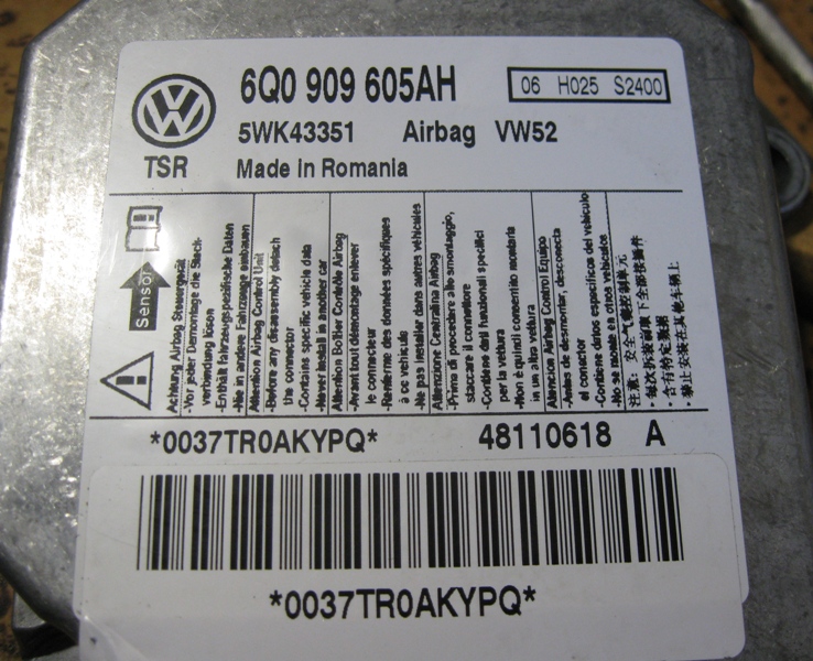

Опубликовано 6 декабря, 201312 г. Доброго дня, никак не могу стереть ошибки с блока, машинка новая октябрь 2013 года, после удара замена подушек... ODIS 2.0.0.1 находит но не стирает ошибки, куда ковырять может одис не работает с совсем новыми авто ?! Изменено 6 декабря, 201312 г. пользователем morfeantyri
Опубликовано 6 декабря, 201312 г. Автор руками чистить можно конечно, но блин ваговская машинка должна чистится через диагностику :) гольф 7 чистится а эта нет :) бред ведь :)
Опубликовано 6 декабря, 201312 г. руками чистить можно конечно, но блин ваговская машинка должна чистится через диагностику :) гольф 7 чистится а эта нет :) бред ведь :) Как умно сказано.... А заявлен ли этот блок по диагнозе? Стоит там блок румынского производства с закрытой мотей.
Опубликовано 6 декабря, 201312 г. Все хотят кнопочных решений. Но вкладыватся нехотят Но невсегда чудеса бывают.
Опубликовано 6 декабря, 201312 г. Автор Как умно сказано.... А заявлен ли этот блок по диагнозе? Стоит там блок румынского производства с закрытой мотей. Не умно, а наивно. за направление спасибо. Все хотят кнопочных решений. Но вкладыватся нехотят Но невсегда чудеса бывают. блок снимем, если прочитаем, дамп будет. ошибки в приложении. Самодиагностика 9.12.pdf Изменено 6 декабря, 201312 г. пользователем morfeantyri
Опубликовано 6 декабря, 201312 г. Я выкладывал в базу по подухам - возьми да глянь.) Ничего нового там не будет. Ессно через диагнозу блок не трётся. Ну и в добавок - в нём может стоять ещё и 3К85К. Хозяйке на заметку - трутся те что WV8 и выше.
Опубликовано 6 декабря, 201312 г. Я выкладывал в базу по подухам - возьми да глянь.) Ничего нового там не будет. Ессно через диагнозу блок не трётся. Ну и в добавок - в нём может стоять ещё и 3К85К. Хозяйке на заметку - трутся те что WV8 и выше. Спасибо
