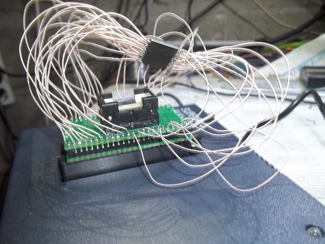

Опубликовано 9 декабря, 201312 г. Автор галето 2 не берет есть хeltek -заказали панельку под 29f200..дамп нашли с адреса 00004000 по 00008000 ffff EMS_3132_Renault_1.rar
Опубликовано 9 декабря, 201312 г. Ну и чего надо? Его и заливайте,он и есть под привязку,при первом включении заж. лампа будет гореть,при втором потухнет и машина заведется,если в остальном все в порядке.
Опубликовано 10 декабря, 201312 г. Автор Так нечем заливать им,и не забываем про сименс формат Xeltek.rar
Опубликовано 10 декабря, 201312 г. Конечно труд колоссальный.Не проще купить например чиплодырь и считать через BSL full ничего не припаивая?
Опубликовано 10 декабря, 201312 г. так не проходит ждем панельку... http://www.auto-bk.ru/forum/index.php?app=core&module=attach§ion=attach&attach_rel_module=post&attach_id=99030 И сколько же будет теперь стоить ремонт этого Логана?
