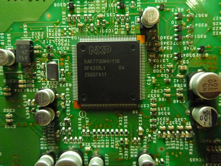

Имеется Авто Renault Scenic 2008 год,на борту которого установлена аудио система состоящая из нескольких блоков,( внешний индикатор ,NAVI,CD ченжер на 6 CD дисков PL-2836N-B,моноблок EN-1225W усилок + радио).
Проблема в следующем:
Магнитола периодически отключается ,на общем фоне слышно потрескивание ,отсутствует звуковая мощностью.
Акустику прозвонил,работает отлично,проблема именно в моноблоке радио+ усилок.
Подключить все это на столе для поиска дефекта не представляется возможным ,а друг без друга не работают.
Пробовал подавать внешний источник звука на вход усилителя работает отлично.
Есть подозрение на DSP процессор NXP SAF7730HV/116.
Кто владеет даташитом на проц,пожалуйста поделитесь.
Спасибо.
Может быть лучше на стол под лупу. Пропаять подозрительные места.
если в мороз проявляется чаще то да поять все
Здравствуйте!
Магнитола запела должным, CLARIONовским звуком.
Пропай паяльной станцией не помог,а вот что то напоминающее строительный фен (одолжил у тонировщиц) справился на все 100%.
Не имея опыта работы с ним ,сдул несколько smd деталей , предварительно сделанные фото очень помогли.
