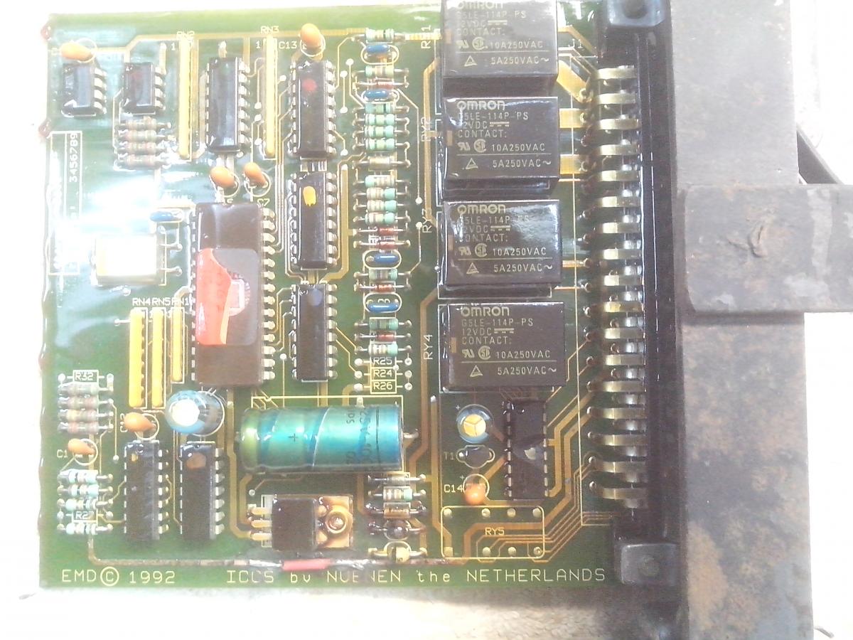

Блок принесли в таком виде.На корпусе никаких опозновательных энаков.Стоял на FORD SCORPIO 1992 г.в. Помогите опознать взорвавшуюся микру.Спасибо.

ПЗУ - микросхема памяти.Учитывая год выпуска,скорее всего стоит 27с256 или 27с128.Странно,почему она взорвалась?Больше похоже на то,что просто отлетел компаунд (это не стрaшно),которым заклеили прозрачное окно над кристалом микросхемы,возможно из-за температурных колебаний.Само стекло над кристалом целое?

внимательней посмотри ниже микра другая стрельнутая!
Да сорри,сразу не заметил.Cудя по схемотехнике блоков тех лет,стоит простая логика.Если прод лупой посмотреть,может видны остатки обозначений (иногда надписи очень блеклые)
