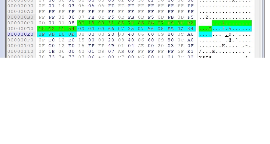

Давай подскажу немного, да не обидятся на меня форумчане.
Зеленый цвет: измеренная скорость от датчика скорости. Переведи в десятичную систему и раздели на 16. 8 значений.
Голубой цвет: отклонение стрелки. Переведи в десятичную систему, будет число, пропорциональное отношению 5000 на это число. 8 значений.
Не забудь потом сделать swap.
Если выскочит deff, тогда править контрольку.
Изменено пользователем AWAS
Спасибо за помощь, но для меня это не совсем понятно, даже сказать вообще не понятно. Я про информацию по пересчёте данных. Перевести то я их перевел, но что потом мне с ними делать я не вкуриваю. Первые две строчки с моего дампа, вторые две это я их перевел в десятичные.
18 00 31 00 7F 05 0B 06 E9 07 B2 0C C2 10 54 11_______зелёная строчка из дампа
00 00 66 00 35 07 A6 07 FA 08 84 0C 9D 0F 0E 10_______голубая строчка из дампа
24 00 49 00 127 05 11 06 233 07 178 12 194 16 84 178
00 00 102 00 53 07 166 07 250 08 132 12 157 15 14 16
Что делить на 16? Почему получится 8 значений?
Не бейте только сильно чайника :lamer:
Обрати внимание, что на моем скриншоте твой дамп, только поменяны местами старшие и младшие полубайты, т.е. сделан swap. С таким видом и будем работать.
Каждое слово состоит из 2 байт.
Например 4 слово.
В дампе это 0В 06, после операции swap будет 06 0В, переведем в dec - получаем: 1547. Делим на 16 - получаем 96,69 км/час.
Соответствующее слово в голубой строке: А6 07, после свапа 07 А6. В десятичной системе счисления: 1958.
Вся шкала: это отклонение стрелки, соответствующее 5000 единиц приборной панели. Реальное отклонение будет 39,16 % от полной шкалы.
После вычисления и изменения значений в голубой строке, перед заливкой не забываем поменять местами полубайты (снова сделать swap).
Пересчитал свою голубую строчку и перевел её в проценты. У меня получилось
00 00 * 66 00 * 35 07 * A6 07 * FA 08 * 84 0C * 9D 0F * 0E 10
0 * 102 * 1845 * 1958 * 2298 * 3204 * 3997 * 4110
0 * 2.04% * 36.9% * 39.16% * 45.96% * 64.08% * 79.94% * 82.2%
Будет правильно, если я из всех процентовок отниму по 15( так как у меня погрешность показаний где-то 15%) и пересчитаю всё обратно?

или мне надо подогнать процентовку к полученной при пересчете скорости из зелёной строчки? типа 96,69 Км/ч будет ровняться примерно 34,5%
Попробуй, творчество никто не отменял. :)
Но правильнее калибровать конкретные точки, остальное само ляжет.

Сегодня всё таки добрался до своего авто. В дампе голубую строку пересчитал на -10%, залил, прокатился. Показания до 60-70 км/ч нормально, а далее сильное занижение скорости. Решил пересчитать только зелёную строку. Её я пересчитал на +15 км/ч, залил, прокатился и был приятно удивлен более-менее точным показаниям. Естественно получил при этом deff. Надеюсь что уважаемый AWAS подскажет, как пересчитать контрольку :rolleyes:.
Жаль, что вторая проблема с накруткой одометра больше чем проезжаешь на самом деле, не поменялось.
Одометр вроде должен показывать, согласно пересчитанных показаний скорости. :blink:
Или у тебя колеса не того размера?
Что касается контрольки, то у тебя она лежит по адресу B2. Родное значение: 32.
Формула для расчета в твоей приборке: контрольная сумма = NOT(0xB0 + SUM(array(0xB3-0xE3)))
Здесь B0 - число. B3 - E3: адреса в дампе.
Считать можно виндовым калькулятором в режиме программист. Значения: HEX, способ вычисления: 1 байт.
Сначала суммируешь значения по адресам B3 - E3, потом плюсуешь число B0 и делаешь инвертирование.
Получившееся значение вписываешь в адрес B2.
Или выложи дамп с правильной (устраивающей тебя) калибровкой. Я посчитаю CS.

Если я правильно понял, то нужно сложить (данные из мого оригинального дампа выше) 80+07+FB.........0F+0E+10. Получить число и к ниму прибавить B0 и получить 23. При сложении у меня никак не получается нужный ответ. Сумма адресов в дампе у меня получается 1D прибавить B0 совсем не 23. Скажите, гдя я ошибаюсь.
Не должно получиться 23, а что получилось пишешь по этому адресу
я хочу понять, как в моем не правленом дампе контрольное число получилось 32
Операцию NOT делаешь?
Знать бы что это. инвертирование?
12 мой дамп.jpg правильно же, что нужно складывать значения выделенные желтым по порядку слева направо и так далее, начиная от 80 и заканчивая 10 ?
Изменено пользователем akchurin
32 и получается. Посчитай.
NOT в калькуляторе.
Правильно. прибавь B0 и инвертируй. Получишь 32.
Я хочу сам разобраться. Если я правильно понял, то нужно сложить (данные из мого оригинального дампа выше) 80+07+FB.........0F+0E+10. Получить число и к ниму прибавить B0 и получить 23. При сложении у меня никак не получается нужный ответ. Сумма адресов в дампе у меня получается 1D прибавить B0 совсем не 23. Скажите, гдя я ошибаюсь.
Все правильно считаешь. Получается CD, инвертируй (NOT), получишь 32.
