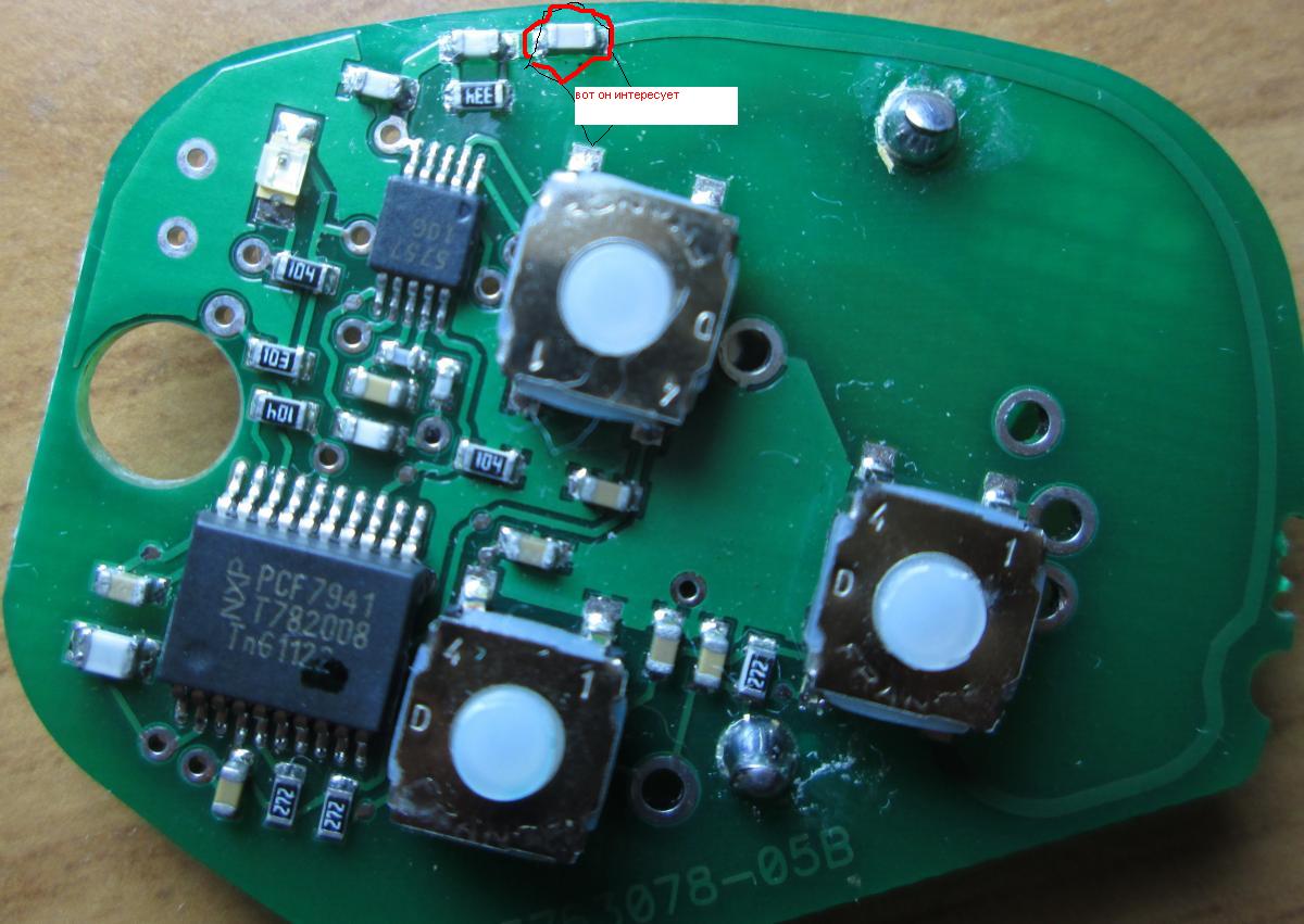

ищется схема брелка Chevrolet Niva
а именно на антенне которая идет на закрытие открытие машины. на контуре антенны идет толи кондеры 2 последовательно толи еще 2 какихто элемента одинаковых.один отвалился и его не нашли

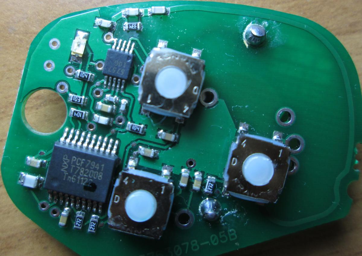

Вот фото еще:...Что-то со схемой не совпадает.Такой у вас брелок?
отличия не существенные
Изменено пользователем vlad2k2006
вот онобвел красным как я понял он 20 пик по схеме?

таже проблема, нашли ответ?
Ставил 33 pf под рукой другого не было все работает
