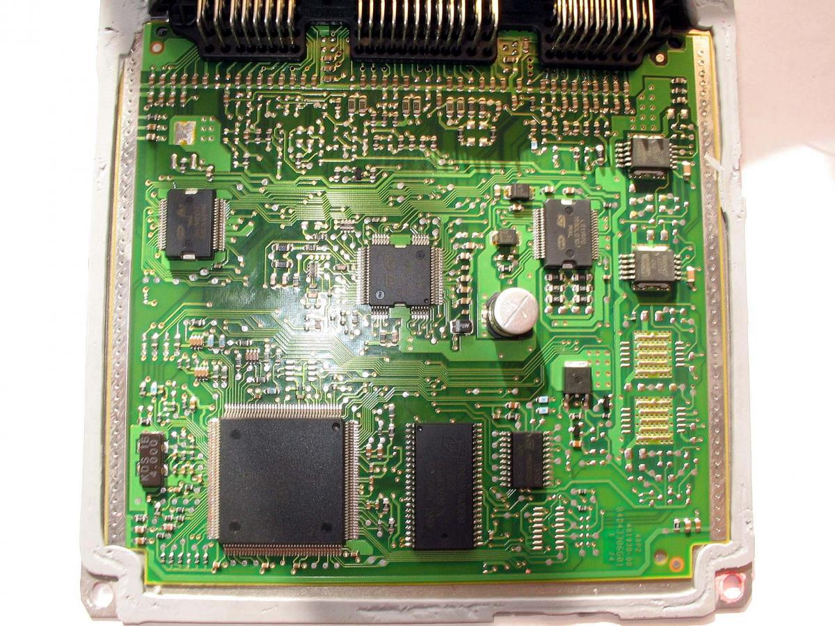

Уважаемые коллеги, прошу помощи в поиске прошивки на этот блок FIAT Ulisse IAW 48P2.34 Magneti Marelli, внутри 29F400BB
У кого есть возможность, сравните пожалуйста считанный сток, есть некоторые сомнение в дампе.
fiat ulysse orig.rar
Дамп пропустил через Immo_killer, полученный дамп сравнил с выложенным на форуме- результат по байтно одинаковы. Залил прошивку, включил зажигание- чек не загорелся бн не включился. Пока подключал диагностику сам собой включился бн и загорелся чек, ошибок уже не было. Машина завелась и немного поработав сам заглушил. Снял клемму с АКБ, собрал ЭБУ. Включил зажигание и сного тишина.
Есть у кого какие мысли? Сам начинаю грешить на кварц.
Авто завел, дамп нормальный. Может кому пригодится.
ну а проблема то в чем была?
Фото выше не от этого блока. На этом блоке менялись ключи дедовским методом.
Пропаял ключи. На одном ключе висела одна ножка, а на другом кз просаживала питание по 5V.
