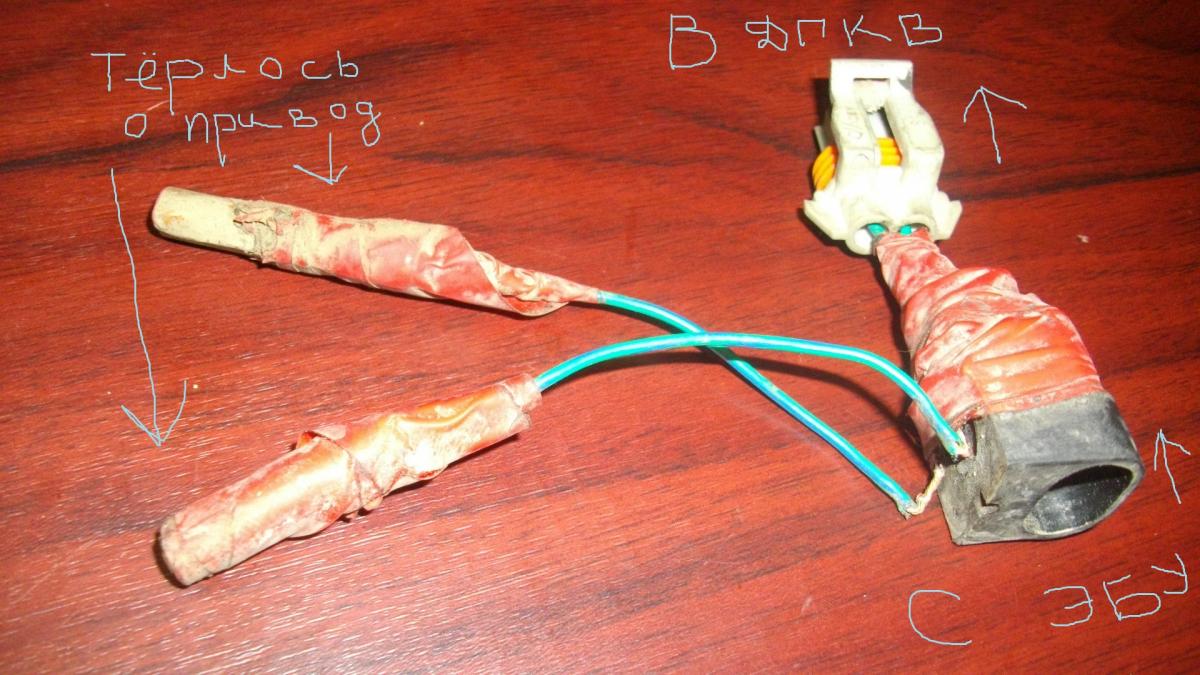

A-le-x Опубликовано 14 декабря, 2013 Опубликовано 14 декабря, 2013 Сегодня приехала машинка калина с жалобой что не едет и дергается! Диагностика показала ошибки по ДПКВ Глянув туда я увидел это!))) Это что? Какое то новое преспособление в мастерстве? Или кто то желал хорошего водителю? Вобщем сняв эту ерунду человек уехал довольный!
paul Опубликовано 14 декабря, 2013 Опубликовано 14 декабря, 2013 Скорее всего это была противоугонка, раньше два провода шли в салон на тумблер для перемыкания, потом их кто то отрезал, а переходник забыли убрать и вышло что вышло.
A-le-x Опубликовано 14 декабря, 2013 Автор Опубликовано 14 декабря, 2013 Скорее всего это была противоугонка, раньше два провода шли в салон на тумблер для перемыкания, потом их кто то отрезал, а переходник забыли убрать и вышло что вышло. Ну даааа вообще то похоже! Просто не понятные трубки висят! Есть же хорошие папы и мамы!
Serga Опубликовано 14 декабря, 2013 Опубликовано 14 декабря, 2013 Может диагност какой переходник свой забыл?Сигнал снимать с ДПКВ?
A-le-x Опубликовано 14 декабря, 2013 Автор Опубликовано 14 декабря, 2013 Может диагност какой переходник свой забыл?Сигнал снимать с ДПКВ? Может! на пару лет изоленты хватило!
o717ka Опубликовано 14 декабря, 2013 Опубликовано 14 декабря, 2013 гг, это переходник для мотортестера, у меня такойже есть)), его просто забыли..
Serga Опубликовано 14 декабря, 2013 Опубликовано 14 декабря, 2013 Может! на пару лет изоленты хватило! Да не сказать что дохрена намотали...можно б было побольше
