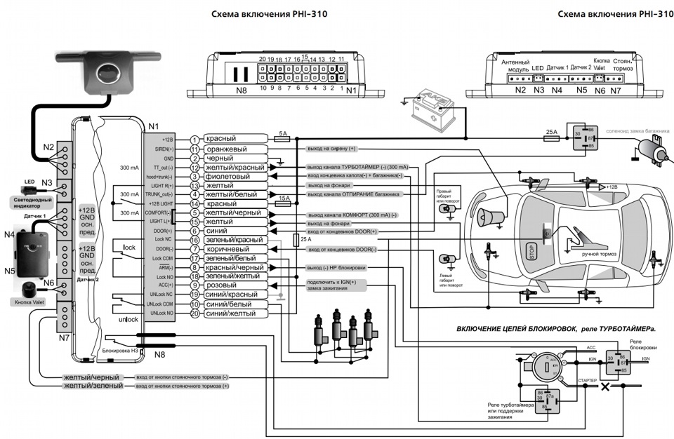

Опубликовано 14 декабря, 201312 г. comment_508121 Добрый вечер.Mercedes Vito утечка тока 0.19А. После отключения сигнализации ток 0.04А. Блокировки нет. Ц.З подключен к кнопке на консоли.Подскажите как можно решить проблему может не то скажу,но из того что мне попадалось - постоянно включенный стеклоподъемник из-за доводчика,но ток другой и постоянно включенный центральный замок на одной двери,ток не помню. Как вариант найти электросхему в интернете,если есть название и паспорт сигнализации и пере подключить. схема Ссылка на комментарий https://www.auto-bk.ru/forum/topic/46391-mercedes-vito-2000-%D0%B3%D0%BE%D0%B4%D0%B0-%D1%83%D1%82%D0%B5%D1%87%D0%BA%D0%B0-%D1%82%D0%BE%D0%BA%D0%B0/#findComment-508121 Поделиться на другие сайты Поделиться Поделиться сообщением

Опубликовано 14 декабря, 201312 г. comment_508126 http://130.com.ua/manuals/ru/%D0%98%D0%BD%D1%81%D1%82%D1%80%D1%83%D0%BA%D1%86%D0%B8%D1%8F-%D0%90%D0%B2%D1%82%D0%BE%D1%81%D0%B8%D0%B3%D0%BD%D0%B0%D0%BB%D0%B8%D0%B7%D0%B0%D1%86%D0%B8%D1%8F-daVINCI-PHI-300-%D1%81-%D0%BE%D0%B1%D1%80%D0%B0%D1%82%D0%BD%D0%BE%D0%B9-%D1%81%D0%B2%D1%8F%D0%B7%D1%8C%D1%8E.pdf на сигнализации 4 штуки Ссылка на комментарий https://www.auto-bk.ru/forum/topic/46391-mercedes-vito-2000-%D0%B3%D0%BE%D0%B4%D0%B0-%D1%83%D1%82%D0%B5%D1%87%D0%BA%D0%B0-%D1%82%D0%BE%D0%BA%D0%B0/#findComment-508126 Поделиться на другие сайты Поделиться Поделиться сообщением
Опубликовано 14 декабря, 201312 г. Автор comment_508129 http://130.com.ua/ma...тной-связью.pdf на сигнализации 4 штуки Спасибо за схему Ссылка на комментарий https://www.auto-bk.ru/forum/topic/46391-mercedes-vito-2000-%D0%B3%D0%BE%D0%B4%D0%B0-%D1%83%D1%82%D0%B5%D1%87%D0%BA%D0%B0-%D1%82%D0%BE%D0%BA%D0%B0/#findComment-508129 Поделиться на другие сайты Поделиться Поделиться сообщением
