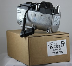

юра8109 Опубликовано 15 декабря, 2013 Автор Опубликовано 15 декабря, 2013 штатный заводской Эбершпехер D5Z-F вот этот блок где искать??? под капотом? под сиденьем? или под машиной в самом отопителе (который находится внизу возле заднего левого колеса)?

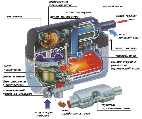

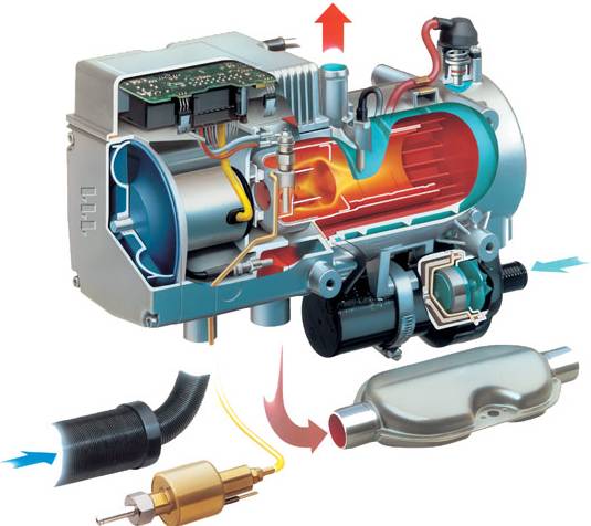

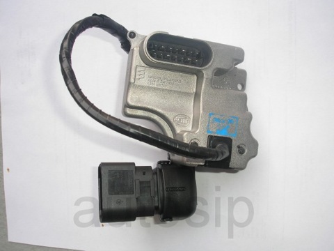

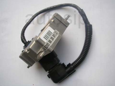

Максим76 Опубликовано 15 декабря, 2013 Опубликовано 15 декабря, 2013 (изменено) гидроник 5 блок управления на подогревателе примерно так или так Изменено 15 декабря, 2013 пользователем Максим76
юра8109 Опубликовано 16 декабря, 2013 Автор Опубликовано 16 декабря, 2013 это всё ясно. разобрал догреватель и блок управления но причины не нашел! окисьлений на контактах нет. ведь не может на эту причину повлиять замена акамулятора? у кого нибудь было такое???? где искать причину???
