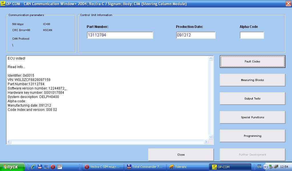

Опубликовано 19 декабря, 201312 г. Автор Если с пинами проблем не будет, с привязкой=отвязкой, думаю тоже их возникнуть не должно, Дальше проблема будет с запуском, В новый сим старые ключи не лягут, надо будет делать новые, опять-же, по дампу не много приборов делают, через обд и ОПком справится, но нужен будет оригинальный ключ с 7941 на борту, или 7936 подготовленный. Ну, не смог ждать до утра и занялся ночью. В общем результат положительный, машина завелась, проблем особых не возникло один момент я понял в этом деле - нельзя привязать СИМ к машине можно только наоборот все блоки машины привязывать к СИМу. Родные ключи от машины легли без вопросов ничего менять, подготавливать и т.д. не пришлось. Но остались две ошибки: 1 Панель приборов - B3902 - Wrong Immobiliser Identifier Received (00) - Intermittent 2 Водительская дверь - B3902 - Wrong Immobiliser Identifier Received (00) - Present хотя все танцы с бубном над этими блоками я проделал и самое интересное эти ошибки на работоспособность никак не влияют. Может клему с АКБ скинуть нужно, утром попробую!
Опубликовано 14 января, 201412 г. поясни подробней что значит привязать все блоки к СИМ. у меня сейчас такаяже проблема меняю сим на мотях на другой без мотей. модуль был отвязан все коды на авто есть в наличии все бьются. на связь все выходит толь разрешения на старт нет и выдаёт ошибки после попытки старта OP-COM 100219a - диагностическое устройство на базе PC OP-COM OP-COM - CAN Окно соединения> 2002 (2)|Vectra-C / Signum|Кузов|CIM (Модуль рулевой колонки) Чтение инфо... Идентификатор: 0x0008 VIN: W0L0ZCF6921067420 Номер детали:13132475 Номер версии программы: 12231242_ Hardware key number: *99CVY9 Описание системы: DELPH0400 Альфа код: Дата производства: 030422 Code Index and version: 008 02 Общее количество кодов ошибок: 6 B3925 - Получен неверный идентификатор из окружения IPC (Instrument) (00) - Присутствует B3926 - Получен неверный идентификатор из окружения DDM (Driver Door Module) (00) - Присутствует B3927 - Получен неверный идентификатор из окружения PDM (Passenger Door Module) (00) - Присутствует B3929 - Получен неверный идентификатор из окружения REC (Rear Electrical Centre) (00) - Присутствует U2102 - CAN-Bus (Low Speed) список максмальной конфигурации не программирован (0F) - Присутствует U2113 - CAN-Bus нет коммуникации с SDM (модуль подушек) (00) - Не присутствует не могу понять где косяк.
