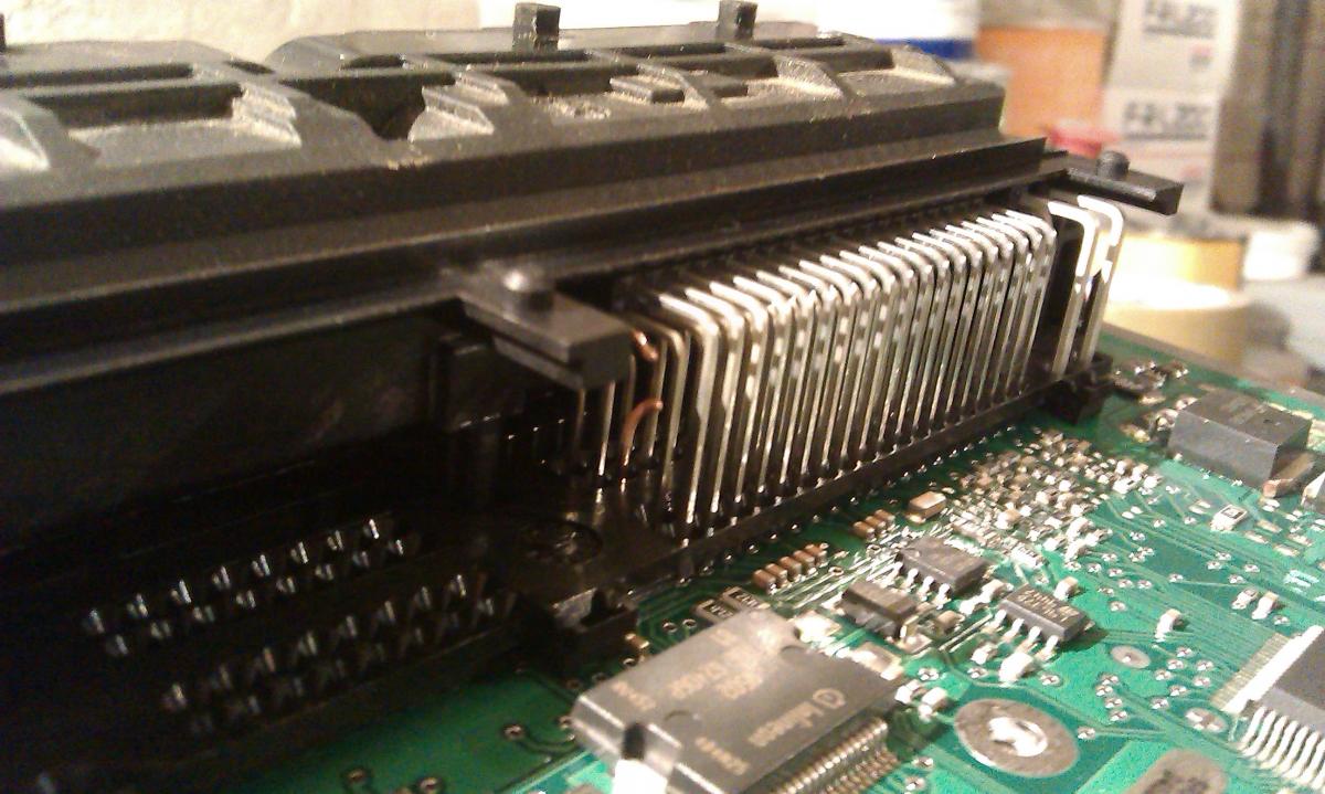

там ДФ ни как еще не хотел работать -все проверил.... когда вскрыл ЭБУ то обнаружил вот это
