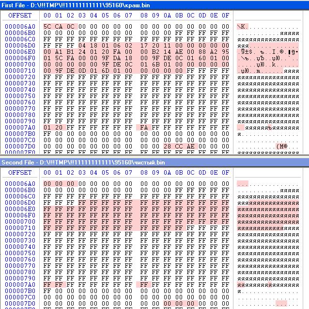

Блок 0 285 010 112 стрельнула сидушка и шторка водителя , по ним и 2 ошибки ,вставил сопротивления,ошибки не стираются,выключил из комплектации,не стираются,почистил краш,связь с блоком есть,ошибки пишет невозможно считать,подскажите,пожалуйста что неправильно делаю ?

А почему ты решил, что у тебя правильно потерто?Я думаю, что ты погорячился подписывать дамп "чистый".
А дампы то отличаются только названием :emot64:
Ну что то же почищено ! Значит чистый ! Почему то не дает скачать прикрепленный файл. Хотел проверить, что ты вываливаешь. Верно или нет.

Чем читал? Чем и как чистил ?

Да нет, отличаются только не так как нужно.
там ваще херня какаято читал понипрогом заливал тритоном , потомучто понипрог открывал считанный им же дамп все FF ,хотя винхек открыл его нормально , как и упа и тритон, правил кальком iprog

еще полная загадка почему понька его не открывает?
Даю подсказку - твой краш в первой половине дампа, а ты чистил вторую. А что тебе мешало читать и писать упой ?

упой процессора делаю

и всетаки интересно почему не открывает ?
Ответа прямого так и не последовало. Что не открывает, или кто???
Просто привычка, микруха то вроде простая. А не открывает прога поника дамп.
