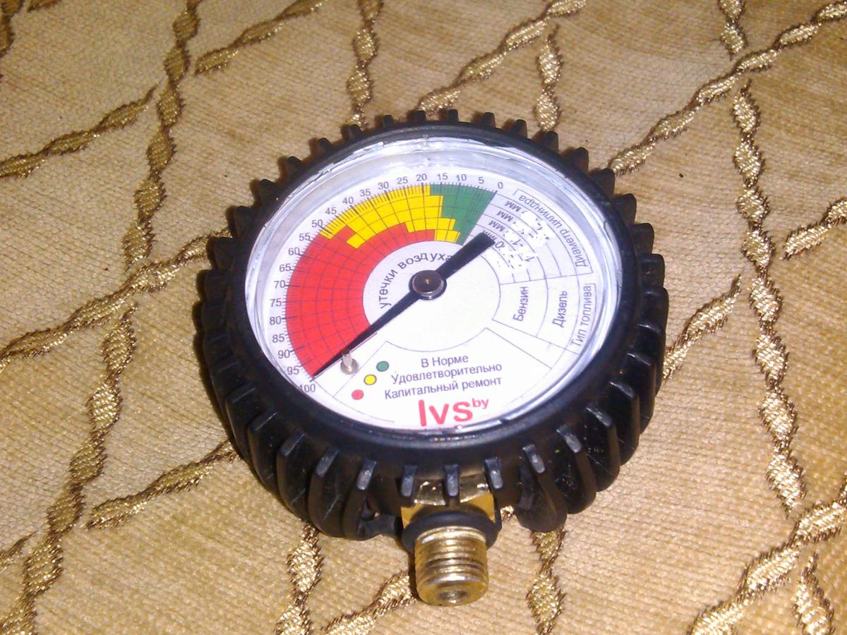

Ребят, что скажете, если головка пневмотестера, который в ходУ, не верно измеряет утечку в цилиндре?
Этот вариант более правильный (разбивка по секторам в зависимости от диаметра поршня. Соответственно - большая разница утечки воздуха в замке масло съемных колец)
Такая измерительная головка не является более правильной, нежилистпндартное соотношение шкалы 40-70-100%???
