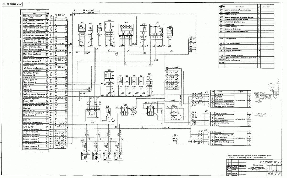

Уважаемые форумчане! Не могу найти распиновку Микас 11 ет помогите?!
как вариант

Не стал создавать тему - спрошу в этой. Имею в "хозяйстве" одну переделанную газель бизнес. Была до 14 года в стоке, кончили мотор и воткнули (халявный) 405 евро 3 с заменой проводки (под капотом и в кабине) и ЭБУ (Микас 11ЕТ). На сегодняшний день осталась одна проблема - отсутствует концевик на педали сцепления. Концевик купил, завтра механическую часть работы сделаю. Остается вопрос по подключению, под панелью куча не подключенных одиночных фишек. Проверять буду по сканматику 2, по схеме (СХЕМА В ТРЕТЬЕМ ПОСТЕ): с ЭБУ 76 контакт (белый провод) уходит на один из 6 пиновых разъемов (там их три) под капотом, по схеме на Х38 (белый провод). С этим все понятно, скорее всего и в проводке в кабине этот провод будет белый, а вот какой провод будет вторым в проводах в кабине не знаю. Не замыкать же тупо все подряд. Или второй провод это минус и управление так и идет по минусу? Подскажите кто знает, заранее спасибо.
