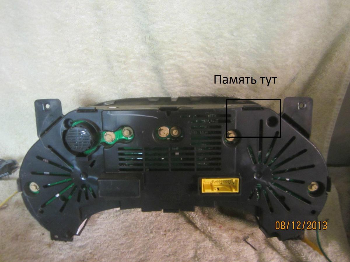

фото панели и фото расположения епромки в панели и епромки в эбу можно в качестве ? ( можно в личку )

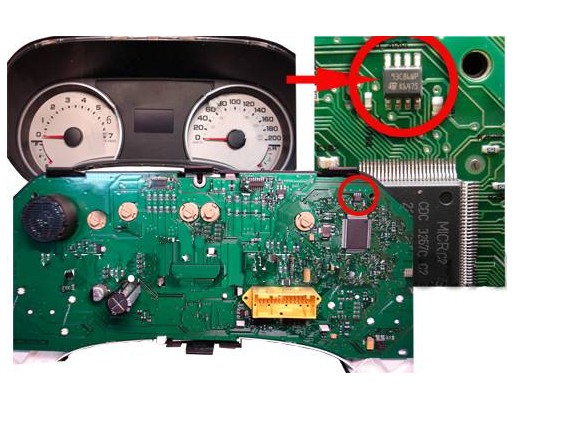

Эбу очень похоже на фото из танги ,только память в другом месте.

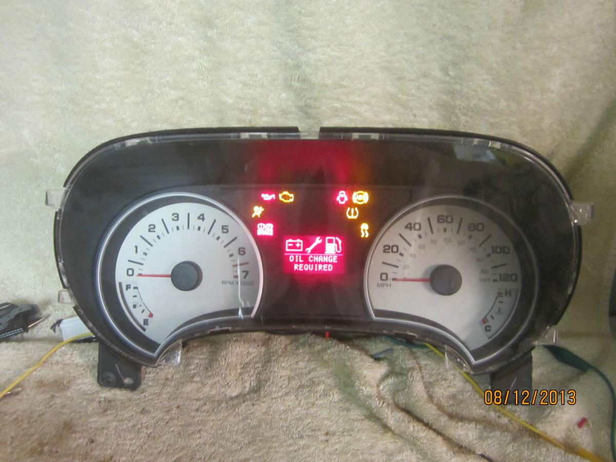

Вот фото не той панели, но такой-же. если всёже нужны родные фото, завтра будут.
