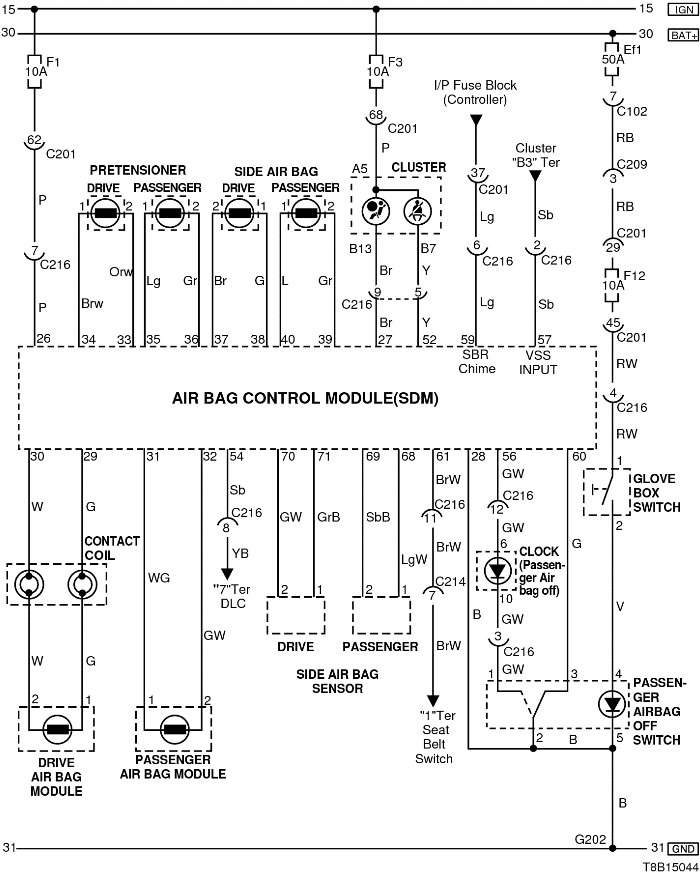

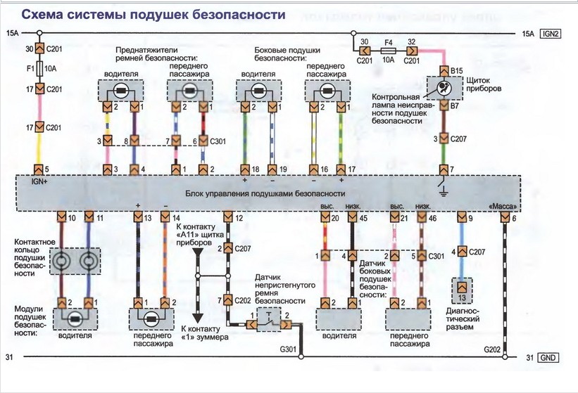

вот схемка
Эту схему видел, она не подходит.
Разъем на блоке 75 пинов.
