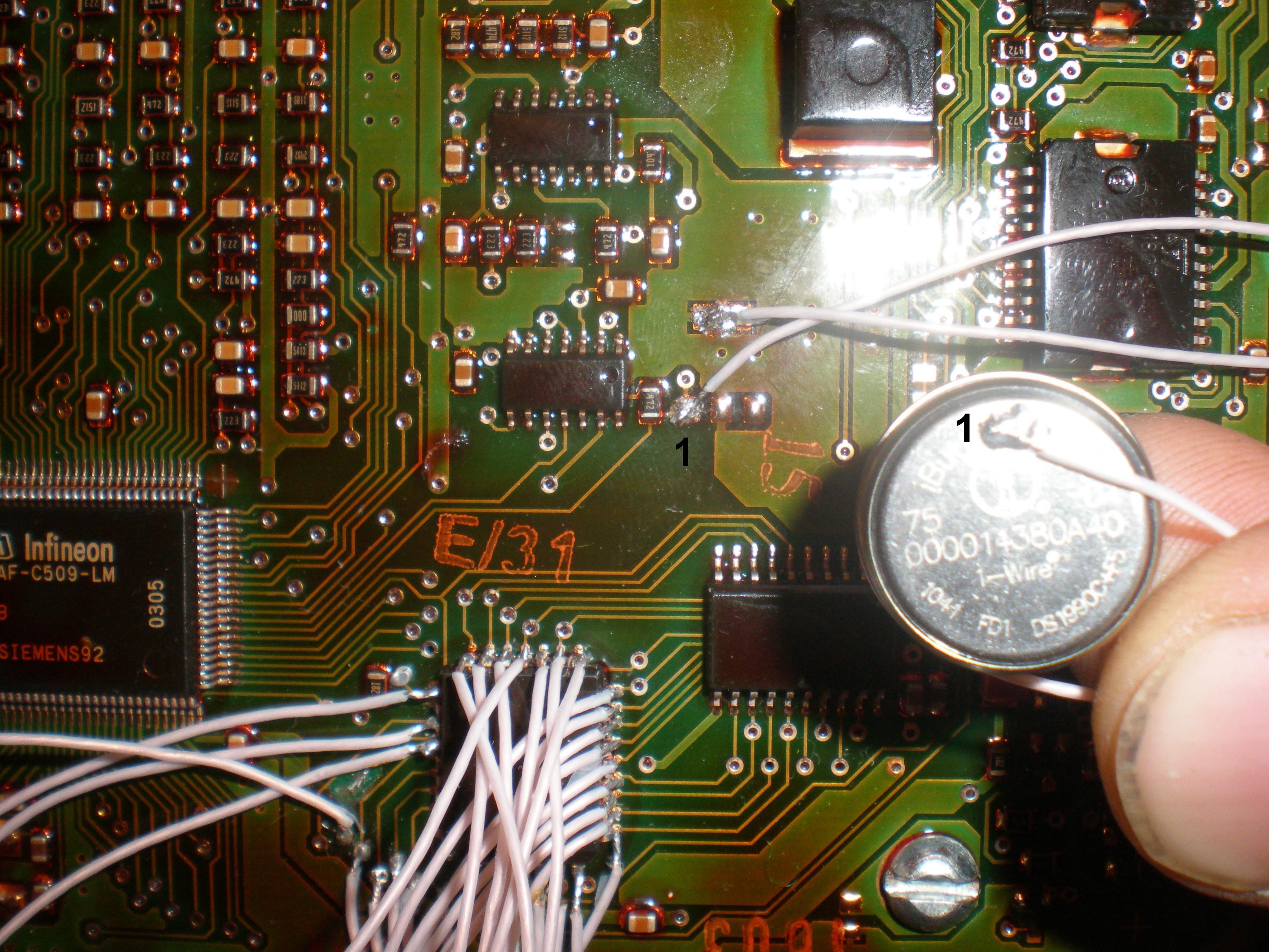

Составил небольшой отчет по последовательности действий при сборке инженерника J5.
1. Делаем печатную плату.Я советую делать без панельки,а напрямую припаять плату к Flash AM29F010,чтобы избежать проблем в дальнейшем.
2. Припаиваем выводы с платы на 92,96,97 контакты проца.Прозванивайте контакты,смотрите под лупой,чтобы не было замыканий на соседние ноги!!!!
3. Разрезаем дорожку идущую на 24 ногу Flash AM29F010.
4. Припаиваем вывод с платы инженерника(G) к дорожке,которая разрезана со стороны металлизированного отверстия(не со стороны AM29F010).
5. Припаиваем Dallas( в моем вырианте это таблетка домофона DS1990C-F5+).номер написан на самой таблетке.
6. Подключаем наш инжнерник к К-line адаптеру и считываем серийный номер далласа с помощью программы OltSn.
7. Устанавливаем J5OLT.
8. Распаковываем J5OLT.exe программой Aspack,получаем в этой же папке файл unpacked.exe
9. Устанавливаем хекс редактор,я установил HxD редактор.
10.Открываем в хекс редакторе файл unpacked.exe
11.Ищем строку 000D9FC0 и меняем значение на номер который мы считали прогой OltSn.
----Примечание:номер написан на самой таблетке,НО при попытке прописать непосредственно его прогу,у меня программа не привязывалась!!!
Прога OltSn считала его совсем в другой последовательности (7500014380A4001-на таблетке,01400A3814000075-считала прога). вот так вот.....
12.Теперь блок привязан к софту.
13.Подготовка прошивки для работы в J5olt. Т.к.я использовал DS1990 вместо Ds2401.Нужно изменить прошивку под посылку далласа 33h вместо 0Fh.
Открыть прошивку в хекс редакторе,жмем поиск хекс данных,ищем 79007A08740F12,меняем 0F на 33.Сохраняем.
Привязываем прошивку к J5olt программой j5con.Записываем текст в файл j5tuner.lin(открыть блокнотом) в директории J5OLT.(карта для онлайника с буквой i,например j5ls_v43i.j5)
14.Подключаем K-line, подаем питание,зажигание, запускаем программу,жмем установить соединение. Адаптер должен находится на COM1.Если используется USB-Kline(у меня на FT232 и MC33199D)то поставить в настройках высока скорость обмена.И в Диспетчере устройств-Usb to serial(com1) выставить скорость57600.
15.Вроде все написал.
Все проблемы от невнимательности) На форуме ВСЕ есть. СПАСИБО ВСЕМ! !!!!!!!!!!!!!!!!!!!!!!!!!!!!!!!!!!

немного добавлю:
перед тем как приступить к пункту №6 нужно выполнить действия пункта №13,если используется DS1990A
немного добавлю:
если взять ключ домофона RW1990 без других маркировок. Записать на него любой подходящий код, то перевод на команду 33h не нужен.

Могу внести рационалистическое предложение вместо красивых белых проводочков на флэшке использовать готовые шлейфы с шагом 1,41 мм (например IDE от компа) так надежнее и окуратнее...
подскажите пожалуйста, что будет если допустим в онлайнеке установлен даллос 1990, а пункт (13) по изменению в прошивки значения, вместо 0F, 33h не выполнить? Не будет работать или будет работа не корректно?!
программа не найдет ключ
До этого я постоянно использовал шлейфы от PC,разрывал их на проводки и тд, но они долго не живут---обрываются. А это спец провод монтажный МГТФ ,сечение на любой вкус, тот что на фото 0,10мм.Цена 6р\метр. Очень хороший провод!
Ну я имелл введу не рвать шлейф на проводки а использовать его как шлейф там шаг как раз такой как у ног флэшки я так делал при сборке 7го инженерника результатом доволен.
