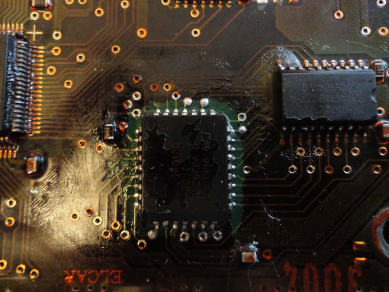

а ещё лутше брось скрин разводки платы и фотку флэхи запаянной

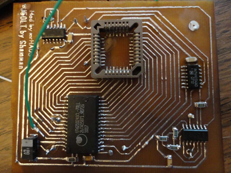

олт не управляяет записью флэши,он может повлиять только на ноги адреса и данных попробуй на олт подать просто +5в, GND, !OE на флэшку с ноги панельки, если прошъётся, то косяк в трассах, контактакх(плавающие наврдки, итд итп - проверять все соседствующие дороги на сопротивление и напряжение, при запитанном вышеуказанным способом олте) хотя в твоей плате дороги на значительном расстоянии+олт "диагностика" работает(наверное и не сбоит)
а какой флэша маркировки, досимвольно ? лутше фотку очищенной флэши(так ни хрена не разглядеть.)

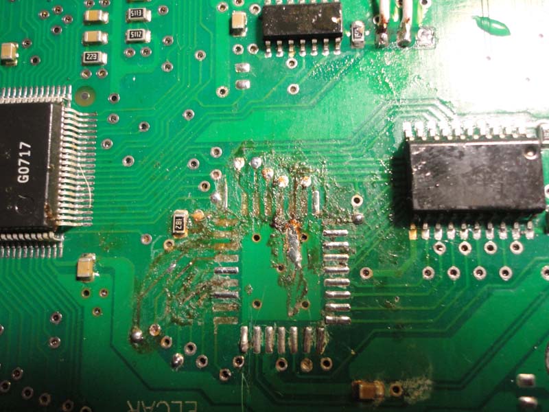

А вот фотка того что я считаю жесть. Это люди один раз трсовскую плату самостоятельно сняли. У них был инженерник собранный вроде Штепом. Хрен знает почему , они платы выпаяли, впаять уже не смогли. вернее не заработало. когда принесли мне, я снял плату и ужаснулся. Половины дорожек от флешки вообще не было. в общем я тогда проводочками паял дорожки(чувствовал себя хирургом на операции), потом паял флешку, потом ставил уже плату инженерника которую сам сделал. И все заработало. Но они опять умудрились как то сломать. после чего я сказал, что все - я тут бессилен и отдал им блок обратно. Самое интересное, что люди такие штуки приносят со словами ''Мозг паял знающий человек с паяльной станцией..."

.... Но они опять умудрились как то сломать. после чего я сказал, что все - я тут бессилен и отдал им блок обратно. Самое интересное, что люди такие штуки приносят со словами ''Мозг паял знающий человек с паяльной станцией..."
ага, ацетиленовая горелка называется :post-7:интересно а ребята качество работы не проверяли ? =) или просто таскали блок от "мастера" к мастеру ?

2 разных человека проверяли 3 раза качество пропая, и все типо ОК, но сути проблемы это никак не меняет.
Разумеется, т.к. плату надо будет скорее всего отпаивать имеет смысл сразу заморочиться с постелью от флэшки.

для решения поставленной задачи необходим осциллограф, желательно 2х канальный, частота не важна. проверяйте сигналы на ввходе платы ERAM, девяноста какой то вывод и !OE SRAM, после того, как прошел ERAM, все RDF должны посылаться на SRAM, иначе перегрузка блока, все RDF возвращяются на FLASH. вот как то так, если логика работает, значит проблема в SRAM, то есть в неё ни чего не пишется или ни чего с неё не читается.
