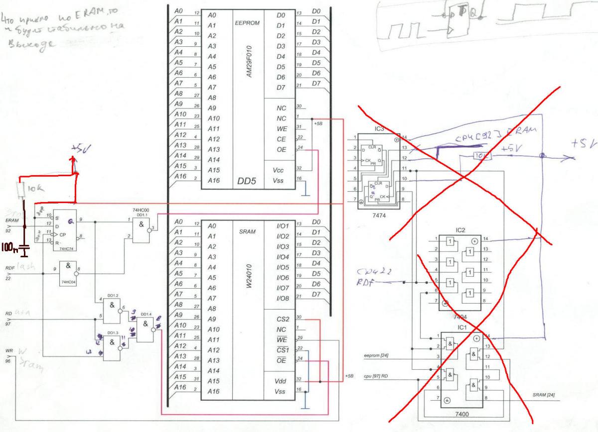

Так, зайдем с другой стороны. Просьба ответить тем, кто собирал инженерник с нуля.В аттаче принц. схема J5OLT. Посиотрмте пожалуйста. Есть замечания или дополнения?
что такое красненькая линия на #RDF? ERAM - можно добавить кандёр на массу. 74НС74, убрать всё сног 1-4.

1. Красненькая линия - убрать связь на плате.
2. А зачем заваливать фронт?
3. Не желательно оставлять неиспользованные входы логики в воздухе.
4. Рисовал в sPlan 7.0, но конвертнул в JPG.

1) обычно крестиком рисуют =)
2) ни чего страшного в этом нет, за то шума меньше будет. основное - фильтрующая ёмкость
3) если выход не интересен, то пофигу. но дело как говорится - дело конструктора.
4) понятно, смутили круглишки возле пинов микрух
