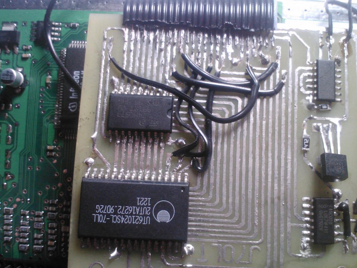

спасибо вам Александр, про бензонасос я не знал. Инженерник мне нужен на будущее, есть же бесплатный софт например Опен олт, я его загружал, карты открываются, только не нашел там калибровок которые онлайн покрутить. А за платы вам большое спасибо, только вот теперь работоспособность не проверю никак. Зацените качество пайки
Перекинул сегодня К-лайн на СОМ3 и ОltSn заработал, но пишет только первую срочку после номера порта, остальные пустые и выдает, что серийник не найден. При чтении далласа нужно питание на разрешение программирования подавать или нет, у меня просто для прошивки рзъем сделан, там питание уже припаяно, только зажигание перещелкивается.

Собрал инженерник (где флешку нужно выпаивать из блока) на проводах, но увы: первая попытка: ошибка стирания флеш, остальные попытки: неизвестный тип контроллера. начал разбираться, косяк тока 1 нашёл: под hc00 масса замкнулась с дорожкой которая идёт на hc74, косяк устранил, после этого опять тоже самое: первая попытка: ошибка стирания флеш, остальные опытки: неизвестный тип контроллера. вопрос: могла ли сгореть hc00 или hc74?
P.S. блок на диагностику не выходит
Не претендую на истину, но вроде при очистки и записи чтение с флэшки не производится... как программатор определяет качество вышивки тоже не понятно... подозрение на ноги ДАННЫХ - какая то из них куда то коротнула. так что логика скорее всего не причем,хотя может быть причем, если нога #ОЕ в активном состоянии...

Прошиваю блок комбиком 2.1.8 прошивки лил из папки bir которые лежат в 7олте при соединении при считывании далласа с помощью OltSn выдает разные номера далласа (фактически я его выпаял ).

если выдаёт разные номера и приэтом блок перезапускается, то касяки в пайке - обрыв где то. если блок не запускается- касяки в логике или коротышь в A\D ногах. Мой вам совет - паяйте с люсом и не экономьте его.
Изменено пользователем tkpiuk
tkpiuk спс за то, что пытаешься помочь после очередной бессонной ночи с блоком попробовал привязать прошивку к 5олт и запустить из папки 7олт, связь появилась (не пропадает) прошивка загрузилась но при попытке загрузить 7олт все равно пишет неверное по.
Паял с флюсом ЛТИ-120 (все равно не пойму что с далласом? или с прошивкой под 7олт)
