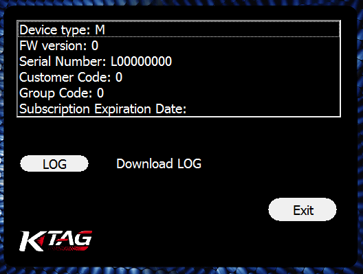

Приветствую, поделитесь методом восстановления ktag после интернета, многое уже перепробовал, спасибо
можно скрин экрана, в котором показан серийник и версия прибора.
Так что бы понимать возможно поднять прибор или нет.
У кого то 0000 у кого то 55555 и т.д. что у Вас?
У меня нули
по всему у Вас была версия 5,001 с серийником 1000000
правильно понимаю?
Если так стучи в личку щас поднимем
