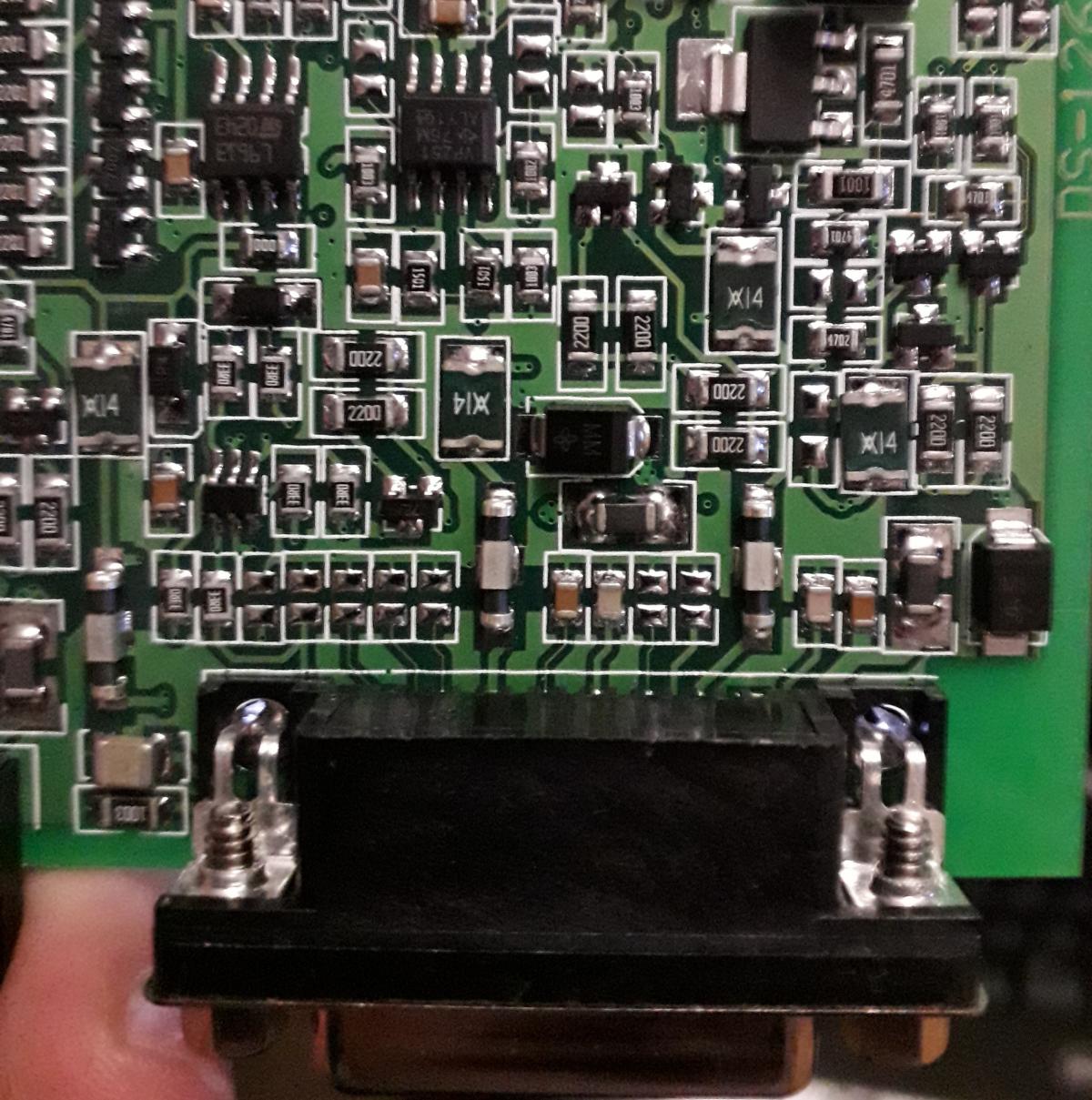

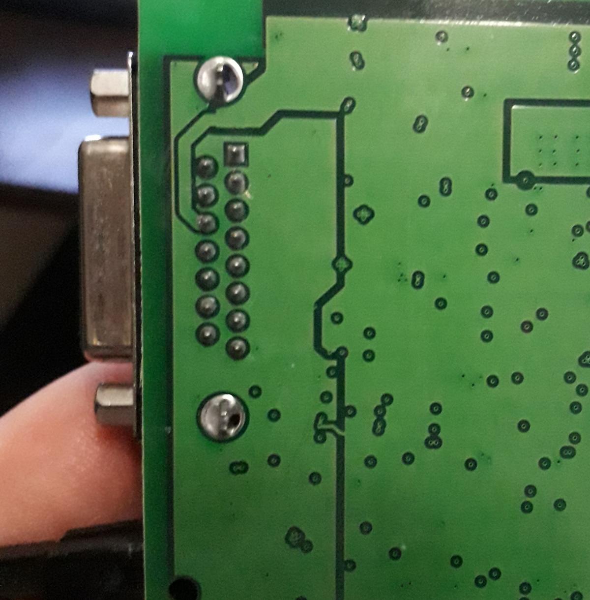

Прозвони куда идет провод. И дальше по ходу дела
приходит на дб15 а вот дальше куда???

на дб 15. это к бабке не ходи все верно.
А дальше по дорожкам если видно с какой ножки идет.
Если не видно прозванивай.
Упрешься в какой нибудь транзистор.
На его выводах меряешь сопротивление.
ну и далее.
Не можешь сам снеси в радиомастерскую.
Будет проще
https://www.auto-bk.ru/forum/topic/46839-k-tag-%D0%BA%D0%BB%D0%BE%D0%BD/page/111/#findComment-1118736
ну и далее.
Будет проще
спасибо
https://www.auto-bk.ru/forum/topic/46839-k-tag-%D0%BA%D0%BB%D0%BE%D0%BD/page/111/#findComment-1118740
ну и далее.
- только по феньшую , предварительно выпаяв и определив тип-цоколевку ...  :emot64:
