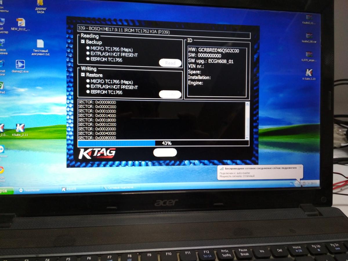

ребят привет! подскажите пожалуйста Тойота Хайлюкс 2.5. считывал КТАГом . все считалось хорошо но не пойму почему размер прошивки неправильный . сток правильный 496кб а у меня 512 кб.
сток прилагаю.
Может правильный 512?
