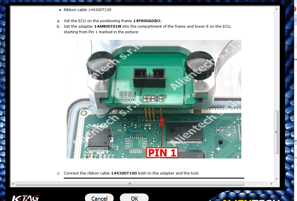

Бдм головку возьми другую или проводами пробуй.
Если блок живой все получится.

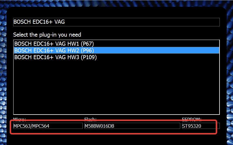

Просто пробуй другой протокол. Там вроде их три.  Другой протокол предложит использовать и другую головку. Если этим протоколом сможешь прочитать и сохранить фулл, то потом сможешь делать с этим блоком что угодно. С этими блоками вообще проблем не было никогда. Они и через дырку читаются на ура даже древней галлетой 1.
Компа под рукой нет, но насколько я помню все три протокола предлагают первую головку. Я прозванивал все соединения от концов иголок до разъёма на плате.
Изменено пользователем kovalsky
Вопросик а вас ksuite на чем стоит на 7 или ХР? У меня на 7...
Хз, тут на уши присаживаются, типа хр более открыт
Посмотрел - один протокол на EDC16 и три на EDC16+ везде предлагается одна головка - номер 1. Головка простая как топор...

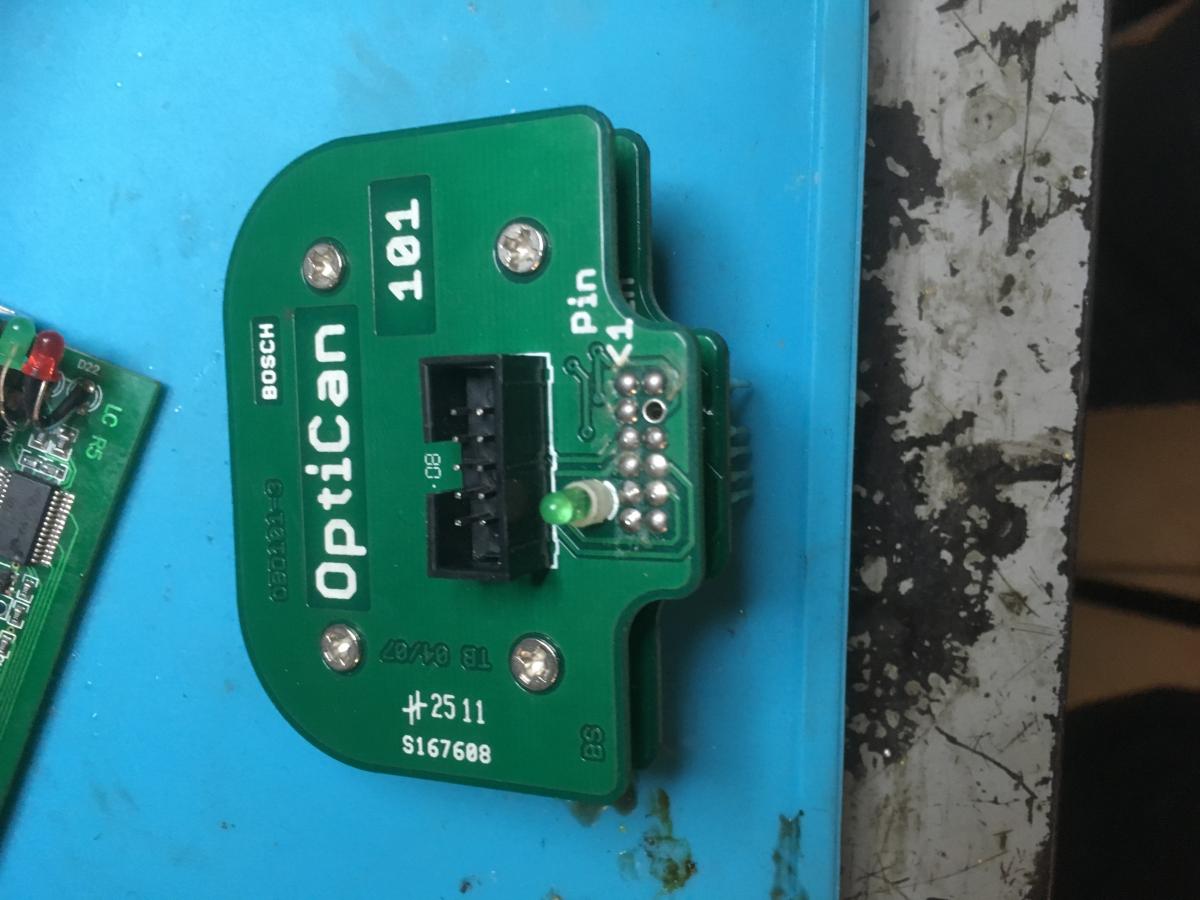

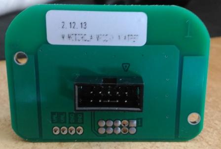

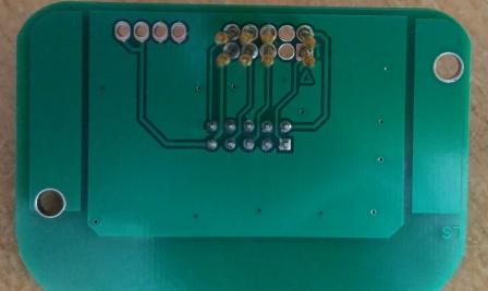

такой головки нет?
помнишь распин твоего блока выкладывал?
и там именно тот случай, что в головке ног больше должно быть.
который день одно и тоже перекладываем.
смотри внимательнее на свой блок и на тот что в хелпе, надеюсь сам увидишь массу отличий.
такой головки нет?
смотри внимательнее на своный блок и на тот что в хелпе, надеюсь сам увидишь массу отличий.
такой именно нет - есть на десять иголок (4 пин могу просто выпаять или точнее 3 пин добавить), а на этом оптикане 101 пины 11 и 12 пустые?
Плюс да , блоки в хелпе с моим отличаются, ""это нормально...
Этот optican 101 по пинам для Ktaga подходит?

67 протокол, почему то-там это 1.9 ТДи. Там два варианта: хардвейр 1 и 2. Вот какой-то один из них. 96 протокол вообще тут не подходит.
Народ, кто знает, как К-Таг с Mitsubishi Padjero 3.0 бензин работает? 2006 г. Просится на чип-тюннинг такая машина. Вроде заявлены там два таких мотора. но как на практике получается не известно.
96 спрятан внутри 67 как раз как HW2 - он как раз по флеши т процу совпадает.
Montero спорт бенз 3 литра шил этим этим ктагом без проблем.
Вот я помоему и пробовал этот HW2 и у меня тоже он не пошел, а 67 пошел.
