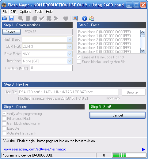

  • Сегодня весь день убил на попытки чтения hitaci mec92  по протоколу 501 так и не законектился, пишет проверяй питание.Реально прочитать такой ЭБУ?
  • Доброе Утро! Так значит сток скачался верно, проблема в записи?   Я пробовал и через рекавери, ничего не получается вся та же проблема.   Может проблемы в настройках драйвера USB на K-TAG ? У меня

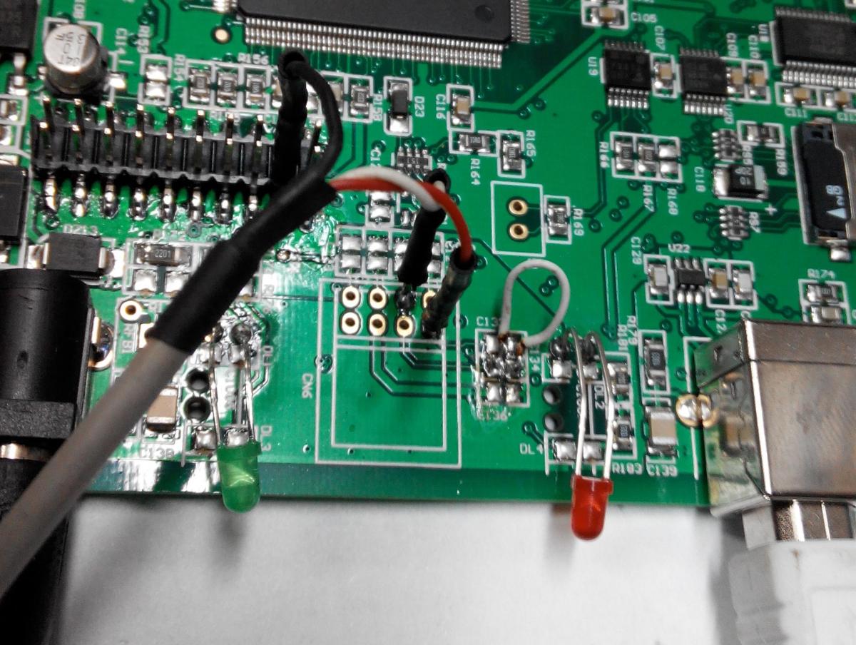

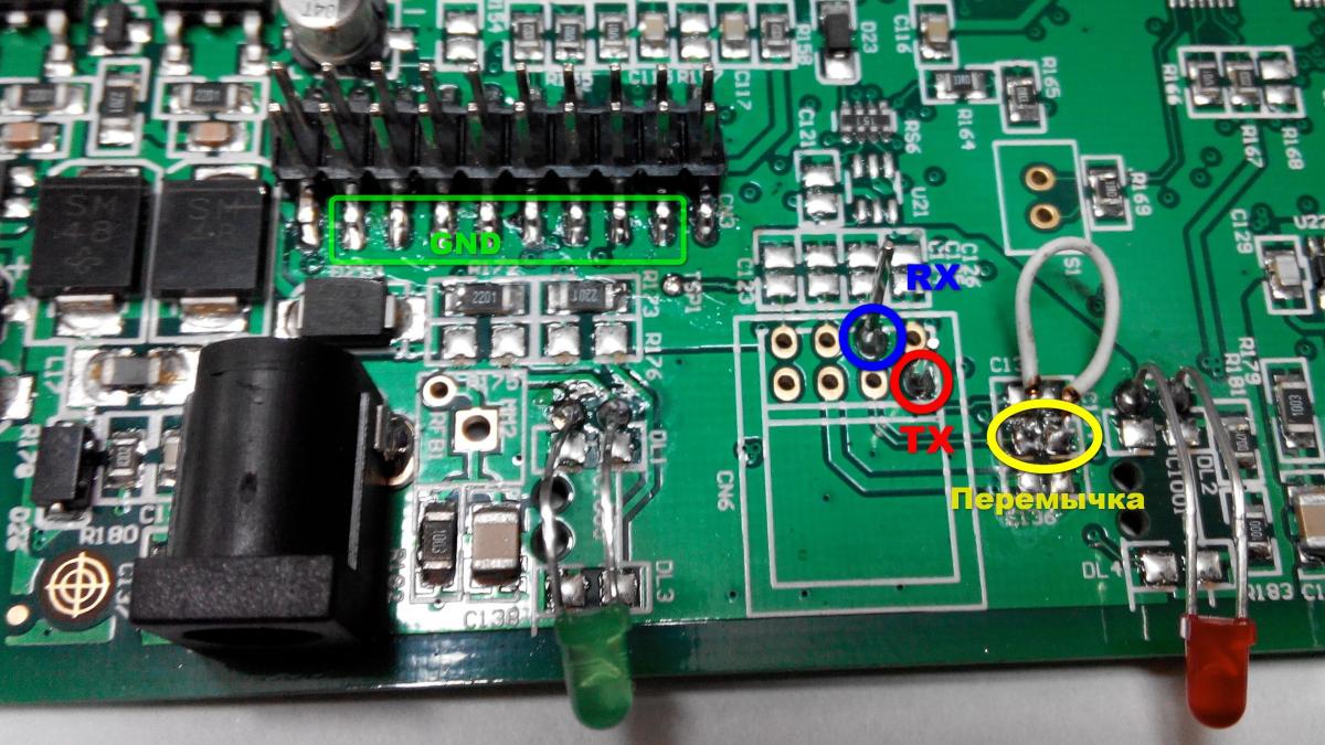

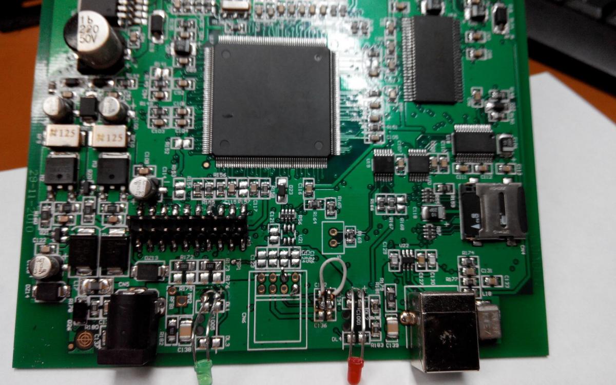

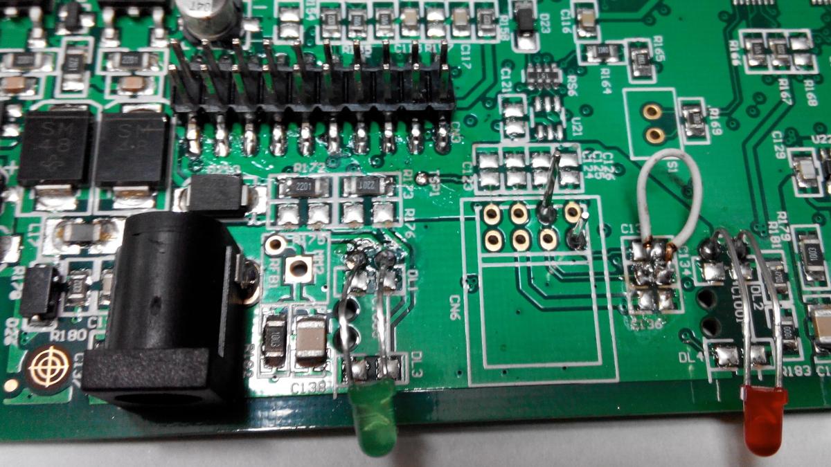

А кто подскажет что это за перемычка ? Приехал вот такой китайский клон...
Изменено пользователем paul_s

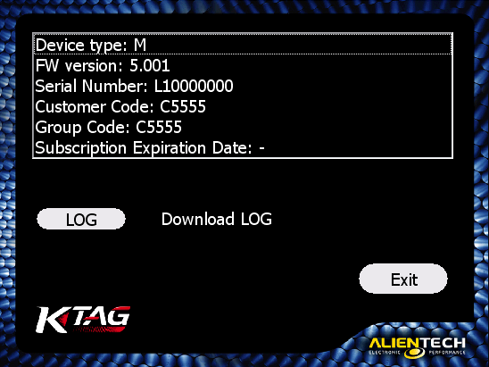

а где серийник сидит прибора?...
в прошивке проца

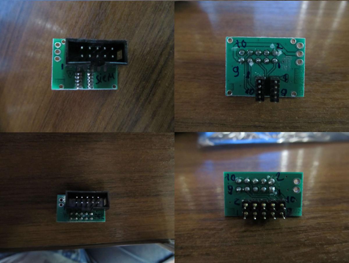

Купил себе K-tag китайца.Понятно не оригинал,но поскольку Я не занимаюсь постоянно чип тюнингом авто,а скорее ремонтом после оного,мне сгодится.

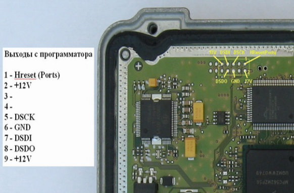

Меня интересует распин черного пластикового разьема с защелками,нигде не могу найти.В комплекте 3 платы для BDM.Ну Сименс понятно,какая для Бош и Делфи?,платы без маркировки.Хелп в программе еще тот,понятно зачем разжевывать если шнурок по номеру воткнул,платку в столик и блок на иголки.Хоть столик еще покупай с платами.
Нужно EDC16 поднять после тюнеров-через дырку,неохота прижеч блок.
Sanho, для начала профиль свой корректно и полностью заполните.
Если не можете разобраться в распиновке, то о каком ремонте блоков может идти речь? 100% проверенная инфа. Даже профиль сложно нормально заполнить..
Может быть поможет.
ну если Вы нарыли инфу, то и вопросов по подключке не возникло!
Ну содержательный ответ.... Инфа состоит в том что кто-то делал но как не знаю, может кто подскажет каким модулем китага и нужен хелпик по подключению!

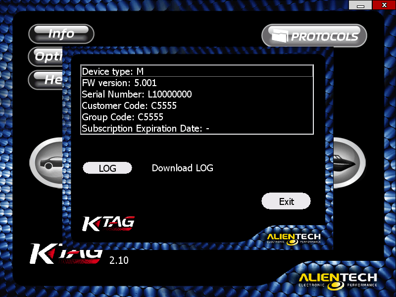

поставил 2.11 и хелп обновился))))) https://gyazo.com/2e...29cbc2fa910eeec
Ну так уже бы и ссылку на инсталяху выкладывал бы ))
А как обновлять хелп с инета, если прибор залочится сразу то ? )))
Раньше делал так: 1 подключал прибор без интернета 2 загружал программу 3 выдергивал прибор 4 включал инет 5 качал хелпы
Ну наверное еще можно включить кесс включить инет скачать хелпы и прошивать проц.
