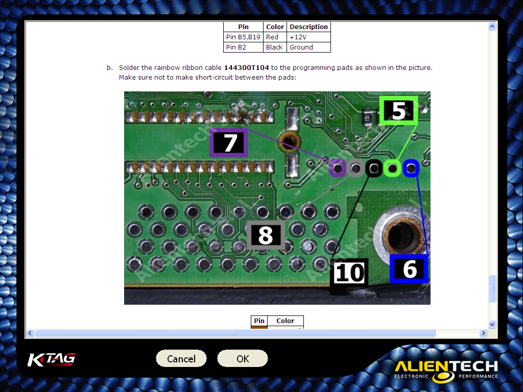

ребята. аккуратно с кабелем китайским 144300Т 104 - у меня он дважды зеркально (т.е. не с той стороны был сделан и цвета наоборот) был перевернут - заместо его 144300Т 106 я использую - цвета правильно на нем идут
Китай однако
самое прикольное, что у знакомых такая же ситуация - итого 5 к-тагов с неправильной распиновкой. заговор однако :)
