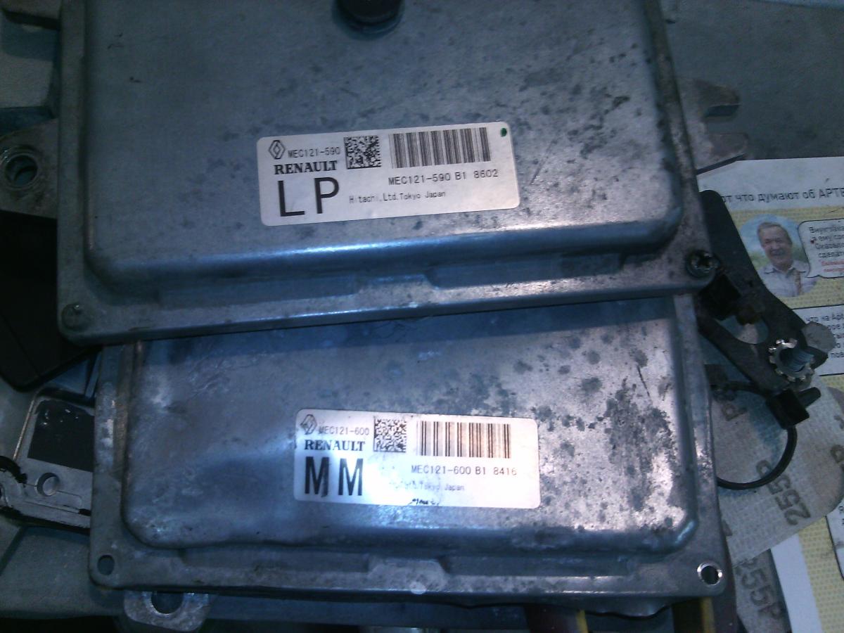

  • Сегодня весь день убил на попытки чтения hitaci mec92  по протоколу 501 так и не законектился, пишет проверяй питание.Реально прочитать такой ЭБУ?
  • Тюн сделан на основе стока. Проблема в загрузчике. Попробуйте записать обратно сток или воспользоваться функцией рекавери, если таковая имеется в опциях.     Доброе Утро! Так значит сток скачался в
