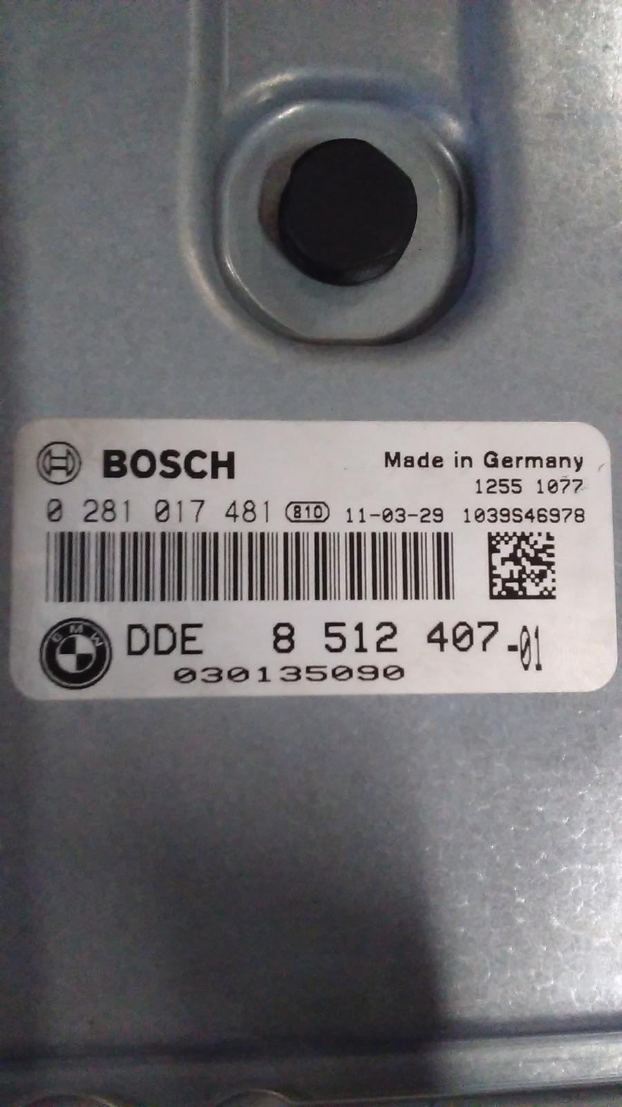

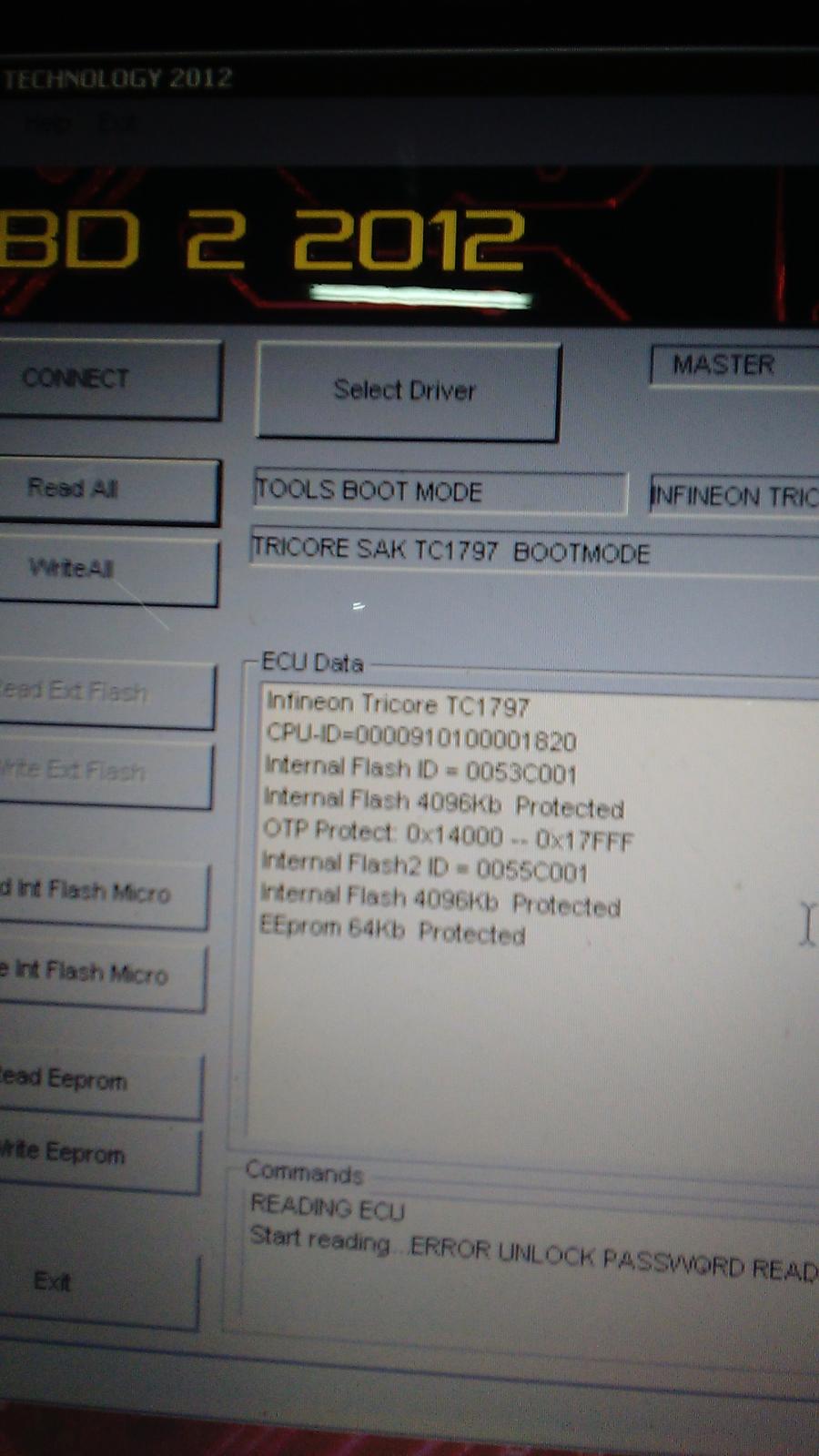

да bmw x5,3.0d,нет оригин головки,последние лет 7 ,еще с 16 edc,клон CMD подключаю пайкой и все было нормально,а тут начал отпаивать включенной станцией,блок рабочй,вскрыл корректно ,феном и т.д.,спешка приводит к попадалову,все подключаю по мануалу и кан и питание,и бдм,но без 10 го пина нехочет читать и все
 не надо было трикоры делать через пятаки)))делай через директ подключение,схему уже давали,да и в хелпе она есть!

машина 11 го года,хелп есть в программе,проц только поменял(после инета)человек который менял в москве проверил,сказал прибор рабочий,буду думать,но куда вылазит пятак 10-й очень бы хотел узнать

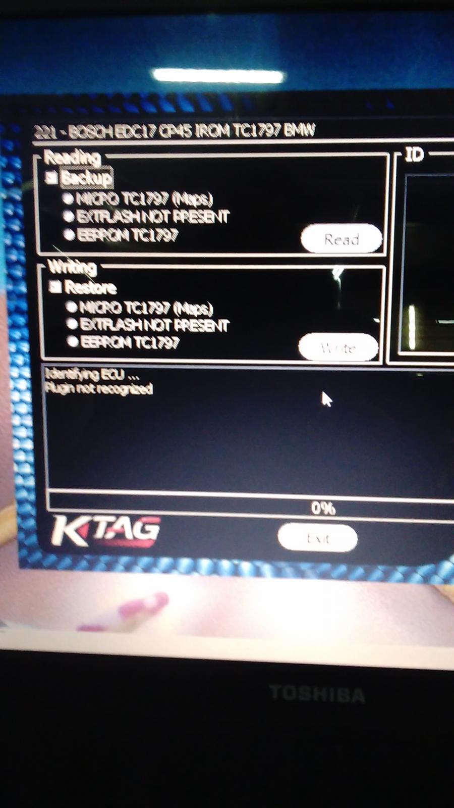

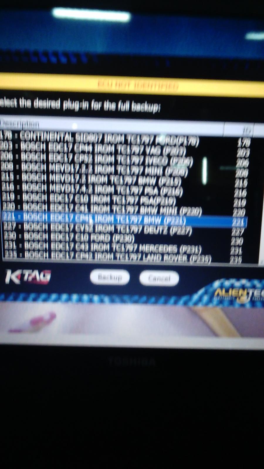

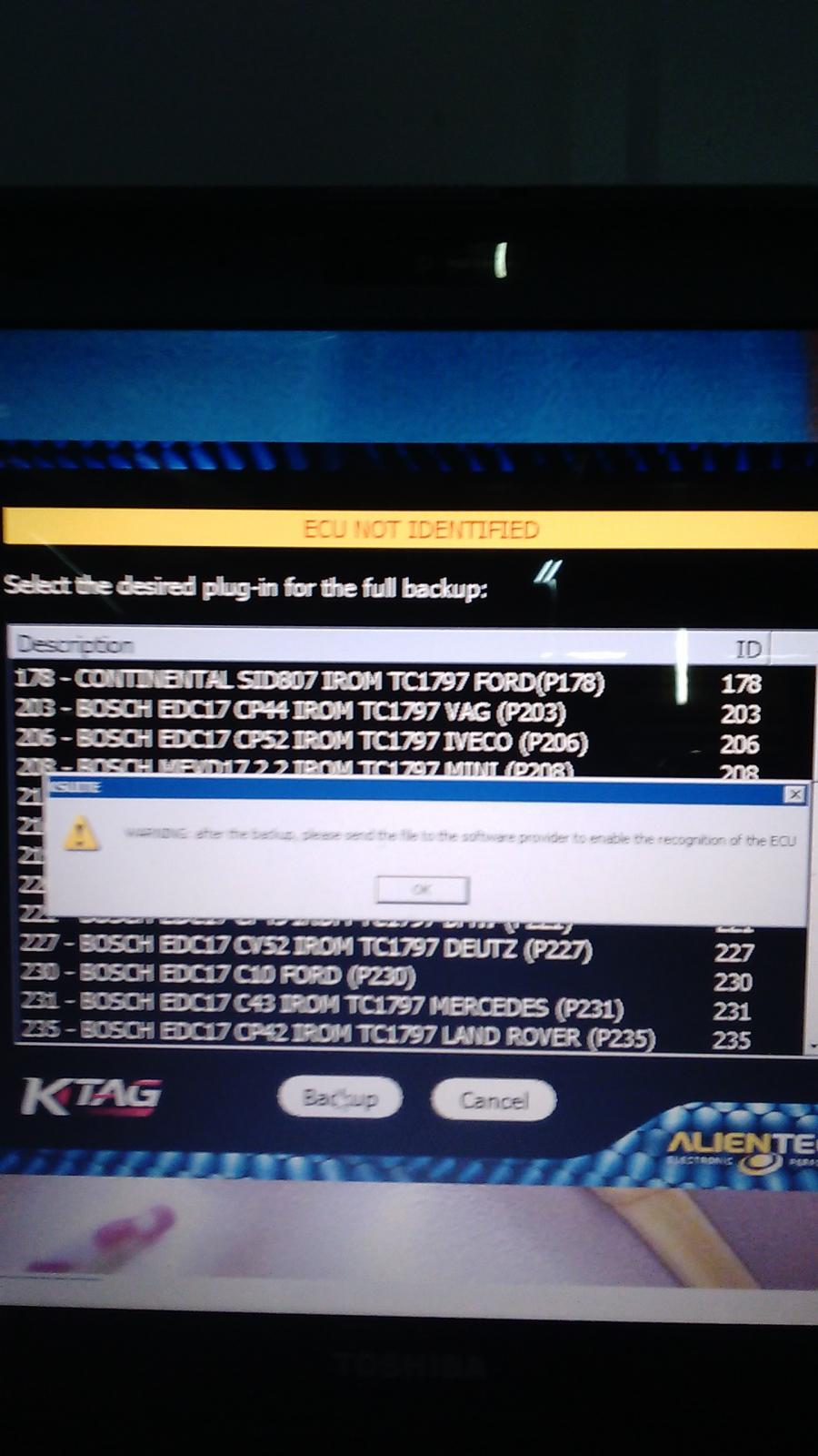

подключился без бдм,и вот что выдает...,подскажите пожалуйста может че не хватает ему,с таким блоком работаю первый раз поэтому притормаживаю
https://www.auto-bk.ru/forum/topic/46839-k-tag-%D0%BA%D0%BB%D0%BE%D0%BD/page/58/#findComment-903593
интересно,какой аиф в блоке?попробуй флешку обнови,на сайте вроде есть или потом обнови к-таг до 6.070....если выбираешь вручную протокол,начинает читать?
https://www.auto-bk.ru/forum/topic/46839-k-tag-%D0%BA%D0%BB%D0%BE%D0%BD/page/58/#findComment-903632
версия 6.070,нехочет читать,пишет что плагин не распознается

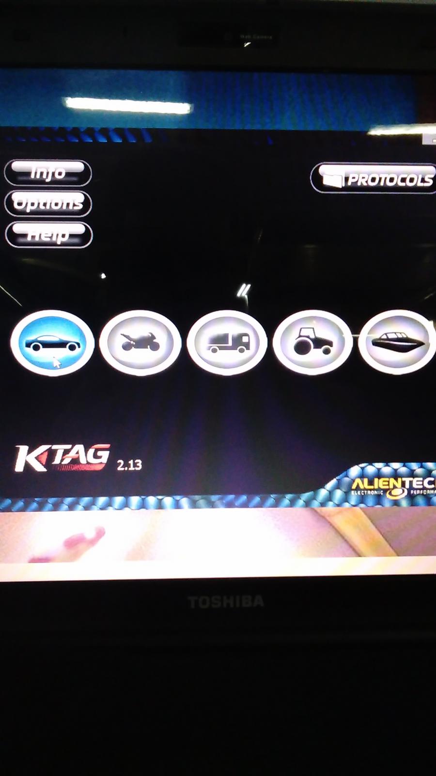

прикольно,х6 машина?номер прошивы какой на ней?ктаг какой версии на скринах?не 6.070 надеюсь?попробуй обнови сд флешку...кесс есть?им попробуй,только сначало пароль типа считай через обд...галей попробуй....ктаг берет их на ура!или кривенький попался...
https://www.auto-bk.ru/forum/topic/46839-k-tag-%D0%BA%D0%BB%D0%BE%D0%BD/page/58/#findComment-903642
х5,6.070,менял проц в k-tag,проверяли после замены проца рабочий,
2.13,но что за беда непойму
ради этих блоков и брал,кесс нет,пока не требовался есть чем его перекрыть
должно работать а нехочет

2.13 это версия не ктага)))и зачем мне фото блока то?)))))ктаг кривенький....или обнови сд флешку!что хочешь сделать то с авто?вези ко мне считаем)))))
