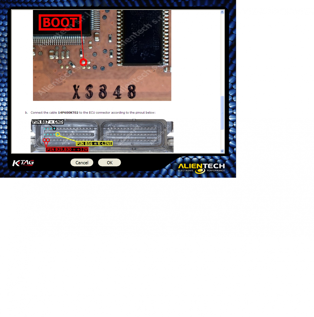

к таг еще  не приходилось использовать, по этому возможно задам глупый вопрос,
ни как по справке не пойму как подключить сириус 32м,
даже со свежей справкой Help_KTAG_2.32 этого нет,
можно ваш хелп?

Не прокатывает чтение и запись на столе, у меня в справке такого распина тоже нету на этот блок.
бут пин не правильный 104 нога проца и все!

сириус 32 если не прокатывает то соеденить 56 и 26 вместе
бут правильный ,только сегодня делал
тоже сделал, 104,28 и  отмеченая точка связаны, бут 1 ком, с начала не читался потом норм.
как бы теперь найти полную справку.
Чего-то я не пойму, зачем резистор на "BOOT" вешаете? В K-Tag-е и так все уже предусмотрено. Серый провод на точку "BOOT" достаточно.

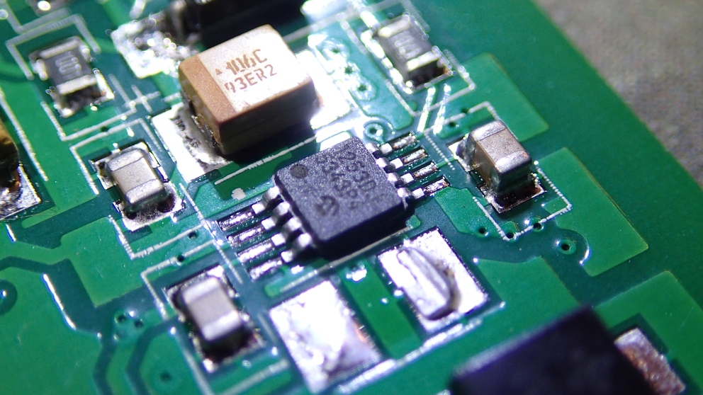

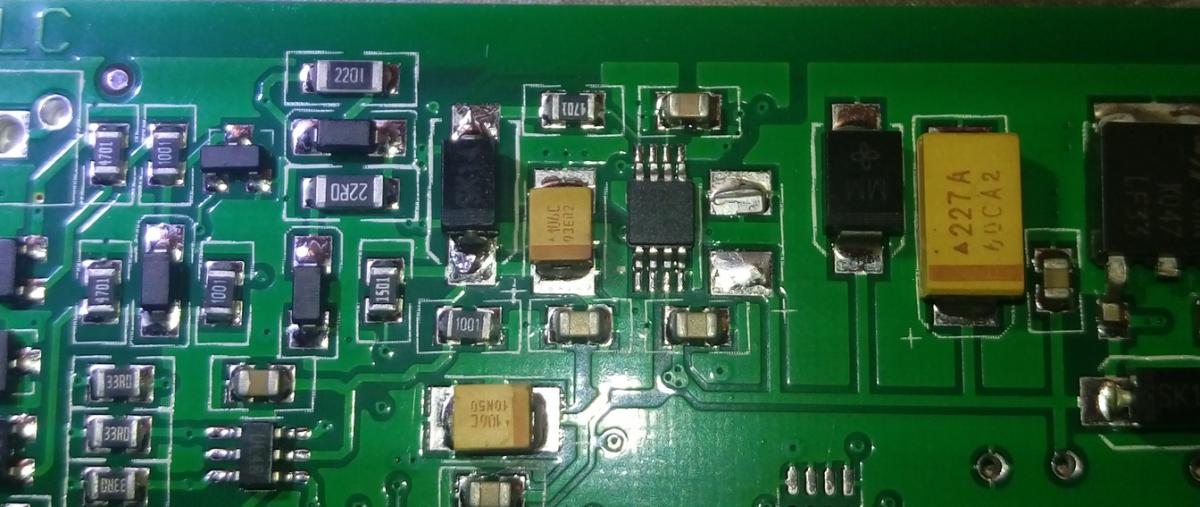

Добрый вечер.
Что за мелкосхема восьминожка слева от выпаяного конденсатора? Греется
Заказал новый к-таг - ток потребления 270 мА, старый к-таг 100 мА кушает. И ещё новый пищит высокочастотным писком.
Нагрузочная способность "восьминожки" 120-150mA
Потому и греется.
Маркировка у Вас перед глазами.
